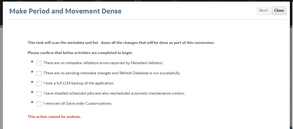

  1. 홈 페이지에서 애플리케이션, 개요 순으로 누릅니다.
  2. 작업에서 기간 및 이동을 밀집으로 설정을 선택하여 마이그레이션 마법사를 실행합니다.
  3. 마이그레이션 프로세스를 시작하기 전에 사전 변환 작업을 완료했는지 확인한 후 다음을 클릭합니다.
    마이그레이션 확인 메시지

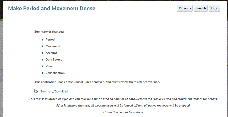

  4. 변경사항 요약을 검토합니다.
    구성 가능 연결 규칙을 배포한 경우 변환 후 이를 검토해야 한다는 경고 메시지가 시스템에 표시됩니다.
    마이그레이션 요약 메시지
  5. 마이그레이션 프로세스를 시작하려면 실행을 누릅니다.
    프로세스가 시작되면 기존 사용자가 모두 로그오프되고 모든 활성 요청이 중지됩니다.
  6. 마이그레이션 프로세스가 완료될 때까지 기다린 후 애플리케이션에서 로그아웃하고 다시 로그인합니다.

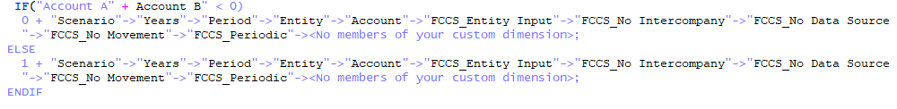

기간 및 이동이 밀집 차원일 때 멤버 공식을 쓰는 모범 사례
  • 희소 교차 차원 참조를 포함하는 공식을 쓰기 전에 @NONEMPTYTUPLE(); 지시문을 사용합니다.
  • 직접 상수를 반환하지 않습니다. 대신 다음을 사용하여 상수를 추가합니다.
    + "Scenario"->"Years"->"Period"->"Entity"->"Account"->"FCCS_Entity Input"->"FCCS_No Intercompany"->"FCCS_No Data Source"->"FCCS_No Movement"->"FCCS_Periodic"-><No members of your custom dimension>
    원본 공식의 예
    기간 이동 예 1
    수정된 공식의 예
    기간 이동 예 2
  • 공식이 있는 리프 동적 계산 계정 멤버 또는 동적 계산 계정 상위를 2단계 계산으로 설정하지 마십시오. 대신 해결 순서를 사용합니다. 2단계 계산 옵션을 사용하면 계정을 경우에 따라 불필요할 수 있는 마지막 차원으로 계산합니다.
  • 멤버 공식 내에서 Calculation Manager를 사용하여 디자인의 Essbase에서 하이브리드 집계 작업 항목에 언급된 함수를 사용하지 마십시오. 이러한 함수는 하이브리드 Essbase에서 지원되지 않습니다.
  • 비율과 같이 집계 후 계산할 수 있는 모든 공식을 검토합니다. 높은 해결 순서를 사용하여 동적으로 계산합니다.
  • 집계 전에 계산해야 하는 공식을 검토합니다. 성능이 느리면 저장된 멤버로 만들고 계산 스크립트를 사용하는 것이 좋습니다.
  • 연속 예측과 같은 여러 데이터 블록에서 데이터를 검색하도록 요청하는 공식을 검토합니다. 성능이 느리면 저장된 멤버로 만들고 계산 스크립트를 사용하는 것이 좋습니다.
  • 공식에서 #MISSING을 반환하지 않습니다.
    기간 이동 예 3
