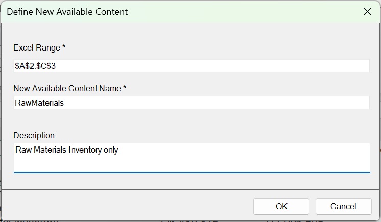

    Het dialoogvenster Nieuwe beschikbare inhoud definiëren wordt geopend:
    Het dialoogvenster 'Nieuwe beschikbare inhoud definiëren'
  8. Geef in het dialoogvenster Nieuwe beschikbare inhoud definiëren een naam en eventueel een omschrijving voor de nieuwe beschikbare inhoud op.
    Het door u geselecteerde bereik wordt standaard in het tekstvak Excel-bereik ingevoerd. U kunt ook een geldig bereik typen.
  9. Klik op OK.
    De nieuwe inhoud is beschikbaar om te worden ingesloten in een Word- of PowerPoint-doclet.
