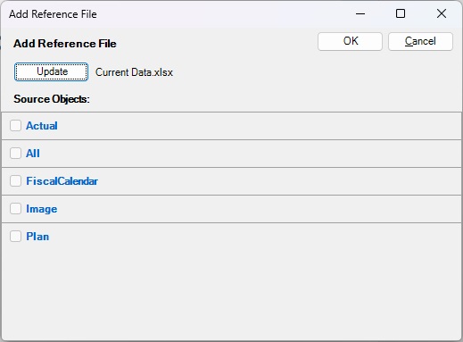

    De benoemde bereiken in het Excel-bestand staan vermeld onder Bronobjecten. Deze bereiken kunnen worden geselecteerd als beschikbare inhoud, die later kan worden ingesloten. Bijvoorbeeld: in Afbeelding 24-44 bevat het geselecteerde Excel-bestand Huidige gegevens.xlsx vijf benoemde bereikwaarden. Daarom kunnen deze benoemde bereikwaarden als beschikbare inhoud worden geselecteerd en kunnen ze later in de doclet worden ingesloten.
    Afbeelding 24-44 Het dialoogvenster 'Verwijzingsbestand toevoegen' met een lijst bronobjecten van het soort benoemd bereik
    Het dialoogvenster 'Verwijzingsbestand toevoegen' met vijf benoemde bereikwaarden van het geselecteerde verwijzingsbestand dat als beschikbare inhoud bij de doclet kan worden geregistreerd.
