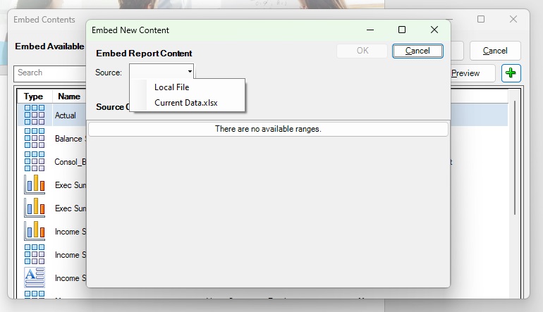

  3. Klik op De knop 'Beschikbare inhoud' toevoegen in het dialoogvenster Inhoud insluiten om het dialoogvenster Nieuwe inhoud insluiten te starten.
  4. Klik in Nieuwe inhoud insluiten op het dropdownmenu in het veld Bron en selecteer een optie, zoals getoond in Afbeelding 24-50.
    • Lokaal bestand: nadat u Lokaal bestand hebt geselecteerd, klikt u op Knop Bestand kiezen, bladert u naar de locatie van het Excel-bestand dat u als verwijzingsbestand wilt gebruiken en selecteert u het bestand.
    • Een verwijzingsbestand: als u meer beschikbare inhoud vanuit een eerder in de lijst geregistreerd verwijzingsbestand wilt toevoegen, selecteert u het bestand in het dropdownmenu Bron.
    Afbeelding 24-50 Het dialoogvenster Nieuwe inhoud insluiten
    Het dialoogvenster 'Nieuwe inhoud' insluiten, met het dropdownmenu in het veld 'Bron', waar u 'Lokaal bestand' selecteert wanneer u voor het eerst een verwijzingsbestand aan een doclet toevoegt of een verwijzingsbestand selecteert dat al in de lijst aanwezig is
    Welke selectie u ook uitvoert, de lijst met bereiken die kan worden geselecteerd voor beschikbare inhoud, wordt weergegeven onder Bronobjecten.
    Bijvoorbeeld: in dit onderwerp selecteren we het bestand Huidige gegevens.xlsx, dat eerder werd gebruikt in Verwijzingsbestanden registreren bij een doclet en Inhoud van een verwijzingsbestand in een doclet insluiten, en waarin nu vier bereiken worden vermeld onder Bronobjecten. Deze kunnen als beschikbare inhoud worden toegevoegd, zoals weergegeven in Afbeelding 24-50 in de volgende stap.

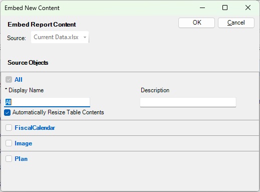

  5. Klik in het dialoogvenster Nieuwe inhoud insluiten op de naam van het bronobject (niet op het selectievakje) dat u in de doclet wilt insluiten.
    Tip:
    Selecteer slechts één object.
    In Afbeelding 24-51 wordt op het bronobject met de naam "Alle" geklikt en wordt het selectievakje geselecteerd.
    Afbeelding 24-51 Dialoogvenster Nieuwe inhoud insluiten met een geselecteerd benoemd bereik
    Het dialoogvenster Nieuwe inhoud insluiten met een geselecteerd benoemd bereik.
