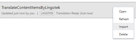

  5. Hvis du oversetter innholdet ved hjelp av en innholdskobler, blir et importvalg tilgjengelig når oversettelsesjobben er fullført. Klikk på menyen Mer og velg Oversettelsesjobber slik at du ser en liste over jobber. Høyreklikk deretter på den fullførte oversettelsesjobben og velg Importer.Oversettelseskobler - valget Importer
