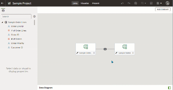

  3. Na página Dados, clique no Diagrama de Dados.
  4. Localize o conjunto de dados a ser substituído e clique em Ações.
    Descrição de GUID-5E165D8C-2B66-4255-9A98-21E7631682BB-default.jpg segue
    .jpg
  5. Selecione Substituir Conjunto de Dados.
  6. Na caixa de diálogo Substituir Conjunto de Dados, clique no conjunto de dados de substituição. Clique em Selecionar.
  7. Revise, atualize e especifique os mapeamentos de coluna para visualizações, cálculos e filtros da pasta de trabalho.
  8. Clique em Substituir.
  9. Opcional: Se você quiser adicionar combinação entre os conjuntos de dados, no Diagrama de Dados, clique entre os conjuntos de dados que deseja combinar e, na caixa de diálogo Combinar Dados adicione correspondências de coluna.
