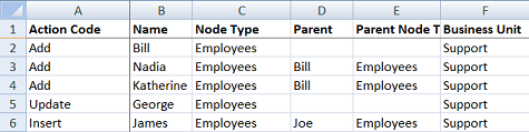

Exemplo 6-1 Exemplo
O exemplo a seguir mostra alguns nós sendo adicionados, atualizados e inseridos em um ponto de vista hierárquico:
A imagem mostra uma planilha com linhas para adicionar, atualizar e inserir nós.
A lista a seguir descreve os pontos-chave do exemplo:
  • Todos os nós têm um tipo de nó Funcionários.
  • A coluna Business Unit indica que o tipo do nó tem uma propriedade denominada Business Unit.
  • A segunda linha adiciona um nó denominado Bill. As células Parent e Parent Node Type estão vazias, indicando que se trata de um nó superior.
  • As terceira e quarta linhas adicionam nós filhos abaixo do nó de Bill.
  • A quinta linha atualiza um nó existente definindo sua propriedade Unidade de Negócios para um valor de Suporte.
  • A sexta linha insere um nó existente denominado James abaixo de um nó pai denominado Joe.
