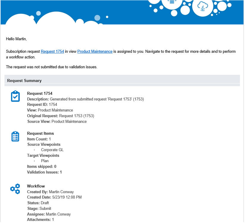

Como exemplo, a notificação abaixo mostra que a solicitação de assinatura foi criada e nenhum registro foi ignorado. Isso significa que todos os itens foram carregados com êxito na solicitação de assinatura, mas você ainda tem que executar uma ação em alguns dos itens para que eles possam ser enviados. Por exemplo, essa solicitação de assinatura tem um problema de validação que deve ser resolvido antes de a solicitação ser enviada. É possível clicar no link de solicitação na notificação para abrir a solicitação e obter mais informações.
captura de tela exibe uma notificação com os campos listados acima
