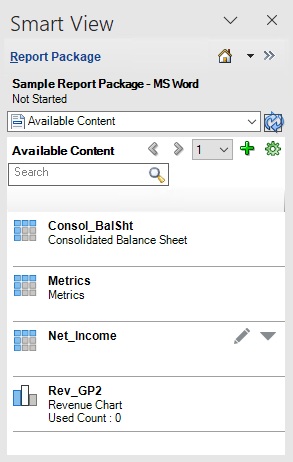

    A Figure 24-24 mostra o novo conteúdo adicionado na etapa anterior, Net_Income, exibido no painel Conteúdo Disponível.
    Figure 24-24 Novo Conteúdo Disponível, Net_Income, Adicionado à Lista
    Novo Conteúdo Disponível, Receita Líquida, Adicionado à Lista no painel Conteúdo Disponível
