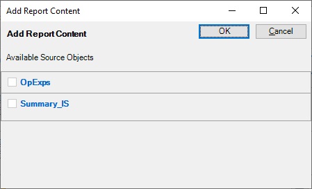

  4. Clique no botão Adicionar, O botão Adicionar na caixa de diálogo Conteúdo Disponível da caixa de diálogo Propriedades para abrir a caixa de diálogo Adicionar Conteúdo de Relatório.
    Em Adicionar Conteúdo de Relatório, todos os intervalos nomeados que ainda não foram selecionados como conteúdo disponível no doclet de referência atual são exibidos em Objetos de Origem Disponíveis. Figura 24-18 mostra dois objetos de origem disponíveis, OpExps e Summary_IS.
    Figura 24-18 Caixa de Diálogo Adicionar Conteúdo de Relatório Mostrando dois Objetos de Origem Disponíveis
    Caixa de diálogo Adicionar Conteúdo de Relatório mostrando os intervalos nomeados que são objetos de origem disponíveis, OpExps e Summary_IS
