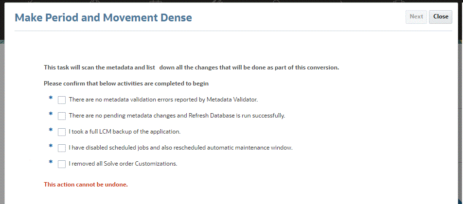

  1. Na Página inicial, clicar em Aplicativo e em Visão Geral.
  2. Em Ações, selecionar Criar Movimento e Período Densos para iniciar o assistente para Migração.
  3. Confirmar que você concluiu as ações de pré-conversão antes de iniciar o processo de migração e clicar em Avançar.
    Mensagem de confirmação de migração

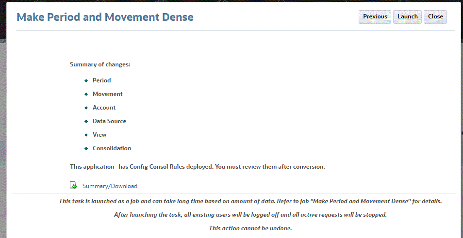

  4. Revise o resumo das alterações.
    Se você implantou regras de Consolidação Configurável, o sistema avisa que você deverá revisá-las após a conversão
    Mensagem de resumo de migração
  5. Clique em Iniciar para iniciar o processo de migração.
    Quando o processo for iniciado, todos os usuários existentes serão desconectados e todas as solicitações ativas serão interrompidas.
  6. Aguardar até que o processo de migração termine, sair do aplicativo e fazer login novamente.

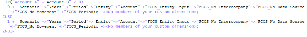

  • Evite o retorno de constantes diretas. Em vez disso, acrescente constante com:
    + "Scenario"->"Years"->"Period"->"Entity"->"Account"->"FCCS_Entity Input"->"FCCS_No Intercompany"->"FCCS_No Data Source"->"FCCS_No Movement"->"FCCS_Periodic"-><No members of your custom dimension>
    Exemplo da Fórmula Original
    Exemplo de Movimento de Período 1
    Exemplo de Fórmula Modificada
    Exemplo de Movimento do Período 2
