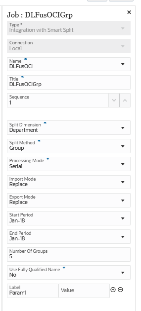

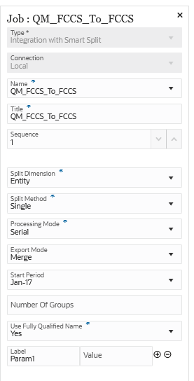

Estes são exemplos de parâmetros para um tipo de job Integração com Divisão Inteligente, em que a Dimensão de Divisão é "Entidade" e o Método de Divisão é "Único":
A imagem mostra a Integração com a Divisão Inteligente para a Dimensão Entidade e o Método de Divisão Único.

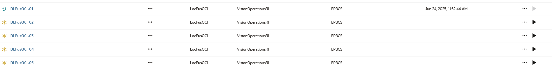

Estas são as integrações criadas com a Dimensão de Divisão em "Entidade" e o Método de Divisão "Único":
Integrações criadas com um Método de Divisão Único.

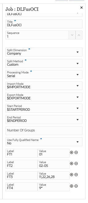

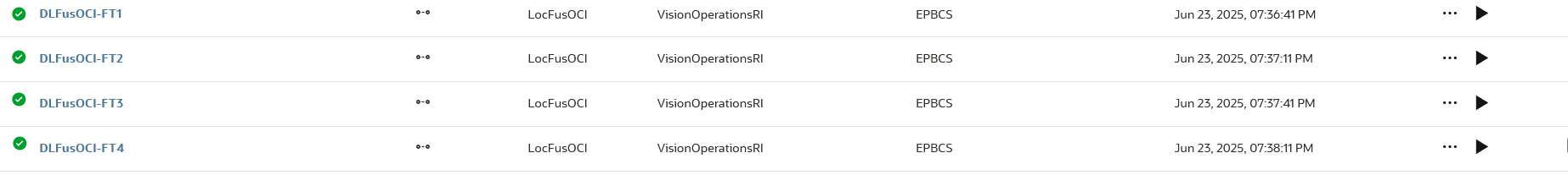

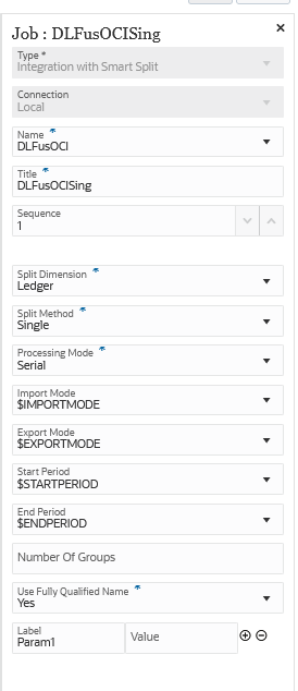

Estes são exemplos de parâmetros para um tipo de job Integração com Divisão Inteligente, em que a Dimensão de Divisão é "Razão" e o Método de Divisão é "Único":
A imagem mostra o tipo de job Integração com Divisão Inteligente para a Divisão de Dimensão "Razão"

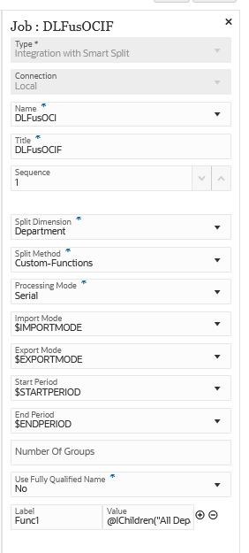

Estes são exemplos de parâmetros para um tipo de job Integração com Divisão Inteligente em que a Dimensão de Divisão é "Departamento" e o Método de Divisão é "Grupo" com um número máximo de 5 grupos:
A imagem mostra o tipo de job Integração com Divisão Inteligente para a Dimensão de Divisão "Departamento" e o Método de Divisão "Grupo".

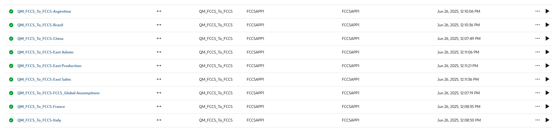

Estas são as integrações criadas pelo tipo de job Integração com Divisão Inteligente:
Resultados do tipo de job Integração com Divisão Inteligente para a Divisão de Dimensão "Departamento" e o Método de Divisão "Grupo".
Estes são exemplos de parâmetros para um tipo de job Integração com Divisão Inteligente em que a Dimensão de Divisão é "Empresa" e o Método de Divisão é "Personalizado":
O tipo de job Integração com Divisão Inteligente para a Dimensão de Divisão "Empresa" e o Método de Divisão "Personalizado".
As integrações DLFusOCI-FT1 a DLFusOCI-FT4 abaixo são os resultados do tipo de job Integração com Divisão Inteligente usando um Método de Divisão "Personalizado":
A imagem mostra as integrações DLFusOCI-FT1 a DLFusOCI-FT4.
Estes são exemplos de parâmetros para um tipo de job Integração com Divisão Inteligente em que a Dimensão de Divisão é "Departamento" e o Método de Divisão é "Funções Personalizadas":
O tipo de job Integração com Divisão Inteligente para a Dimensão de Divisão "Departamento" e o Método de Divisão "Funções Personalizadas".
A integração DLFusOCI-Func1 abaixo é o resultado do tipo de job Integração com Divisão Inteligente usando um Método de Divisão "Função Personalizada":
A imagem mostra o tipo de job Integração com Divisão Inteligente usando um Método de Divisão Função Personalizada
