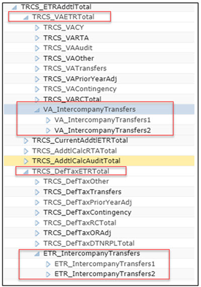

    Não tente mover (recortar e colar) nenhum membro das hierarquias TRCS_CYDTNRTotal e TRCS_NPDTNRTotal. No entanto, você pode criar/excluir (consulte Exclusão de Membros em Administração do Tax Reporting) um membro de movimento diferido configurável recém-criado.
  7. Verifique se as contas ETR correspondentes são criadas em TRCS_DefTaxETRTotal para transferências intercompanhia. Da mesma forma, verifique se as contas VA correspondentes são criadas em TRCS_VAETRTotal.
    ETR_and_VA_Accounts_Created
    As contas ETR e VA correspondentes são criadas para membros de movimento somente em TRCS_CYDTNRTotaly.

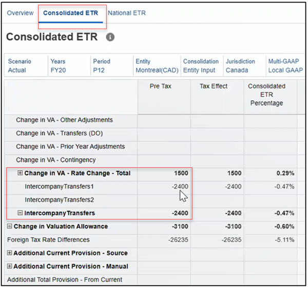

  15. Verifique os dados no formulário ETR Consolidado e ETR IFRS Consolidado. Consulte também Inserção da Alíquota de Imposto Efetiva Consolidada e Dashboard Visão Geral do IFRS de ETR Consolidada.
    Formulário ETR Consolidado
    Consulte o valor calculado de -4.000 (valor negativo de 40% de 10.000) para IntercompanyTransfers.
    Calculated_Value_IntercompanyTransfers
    Da mesma forma para Alteração na Avaliação, observe o valor negativo -2.400 (400 + 40% de 5000).
    Change_in_Valudation- Consolidated_ETR

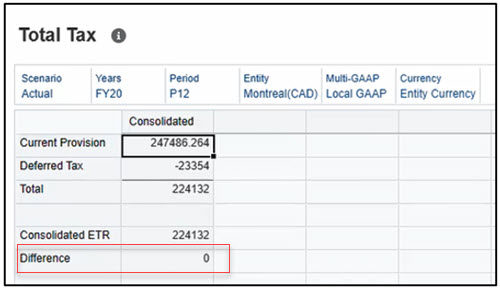

  17. Verifique o formulário Validação do Total de Imposto. Vá para Biblioteca→ Validação→ Total de Imposto. Observe que o valor de diferença é 0.
    Difference_Value
