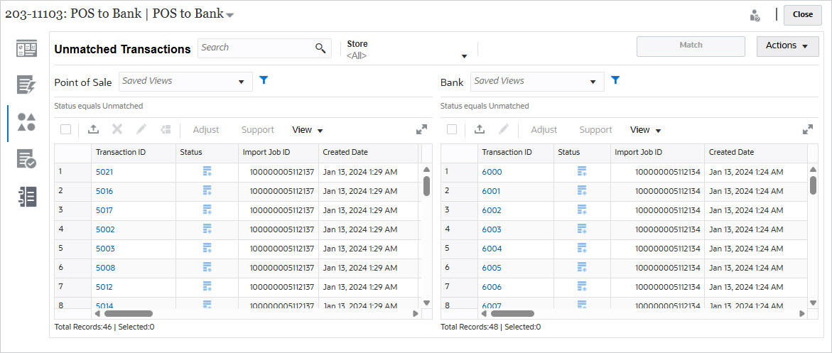

  3. 单击不匹配的事务选项卡。
    不匹配的事务
    对于“数字”属性,显示的值基于定义属性时设置的精度。平衡属性使用的精度继承自为配置文件启用的最低货币组中默认货币的货币代码。
    在状态列下,图标显示每个不匹配的事务的状态:
    • 不匹配 “不匹配”图标 - 用于新的不匹配的事务
    • 支持 “支持”图标
    • 全部 - 如果您选择的状态为“全部”,则为该事务显示“不匹配”和“支持”图标。没有单独的“全部”图标。
    可以设置筛选器值来显示您要查看的事务状态。

  4. 此时,您需要在不匹配的事务选项卡上处理三种类型的事务:
    • 完全匹配 -
      例如,您可以看到,“应付帐款”中有一个事务与“应收帐款”中一个事务的值 ($195.28) 匹配。但是,发票编号由于包含意外的前缀 ORCL 而有所不同,如果您确信这些事务相同,则选择两者,然后单击匹配以将它们匹配在一起。
    • 支持的事务 - 这些事务出于合理的原因而没有匹配项。您输入一个解释来证明它们尽管没有匹配项但却是正确有效的。请参阅“处理支持的事务”
    • 调整 - 如果手动匹配规则已配置为允许容差,则还可以创建带调整的匹配(与完全匹配相对)。选择在可接受的容差范围内的事务,单击匹配,选定的事务对话框将显示选定的事务并允许您填写调整详细信息。然后,单击带调整的匹配来创建匹配。请参阅“处理调整”
