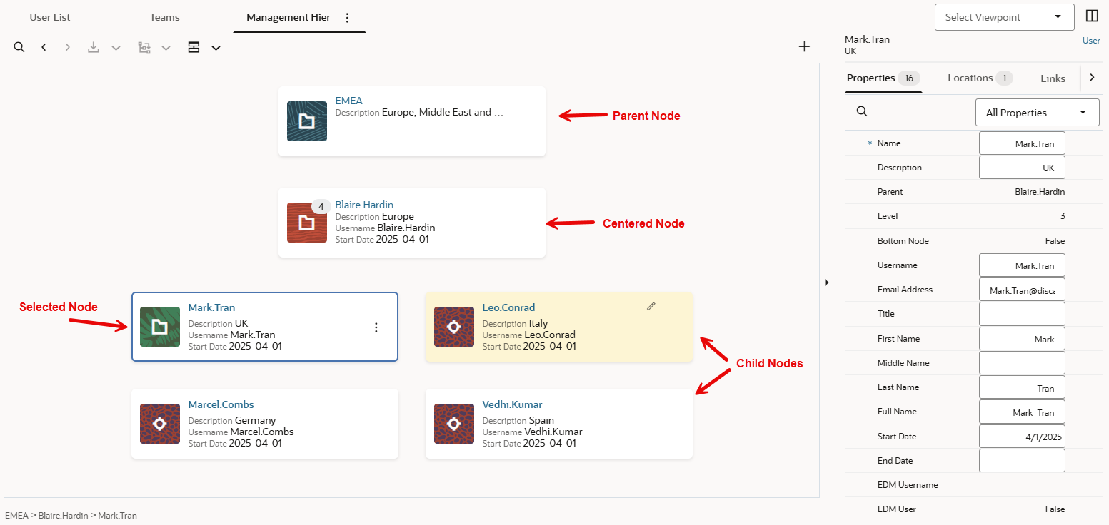

显示为图表的层次视点
如果节点有子代,则在卡中显示时带文件夹图标;如果节点是底层节点,则在卡中显示时带节点图标。
这些卡显示节点名称以及配置为以列形式显示的前三个属性(例如,在上面的屏幕截图中为描述、用户名和开始日期)。要管理以列形式显示的属性,请参阅“配置视点如何显示属性”。
关键术语
  • 父节点:居中节点的父代。显示在图表顶部。父节点图标以蓝色背景显示。
  • 居中节点:位于显示区域中间位置的节点。父节点和子节点相对于此节点显示。居中节点图标以红橙色背景显示。
  • 子节点:居中节点的子代。如果子节点有子代,则子节点图标以绿色背景显示;如果没有子代,则以深红色背景显示。
  • 选定节点:当前选择要进行属性编辑、操作和验证的节点。选定节点可以是父节点、居中节点或子节点中的任何节点。这种节点在卡周围显示有轮廓。
    Tip:
    请注意,在上面的屏幕截图中,虽然 Blaire.Harden 节点是居中节点,但属性窗格显示的是 Mark.Tran(选定节点)的属性。
