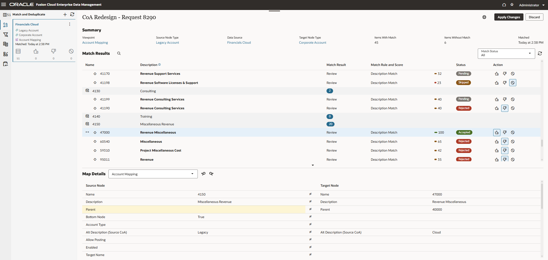

了解匹配结果以进行映射
“匹配结果”屏幕显示映射的匹配候选者,并允许您接受、拒绝或跳过这些匹配候选者。
运行匹配后,屏幕会显示匹配候选者:
用于映射的匹配工作台
该屏幕包含以下部分:
“匹配和重复数据删除”面板
映射结果面板,下面进行了介绍
“匹配和重复数据删除”面板按数据源显示您对此请求运行的匹配的匹配结果集。如果您的请求包含数据源不同的请求项,您可以对每个数据源运行匹配,结果将显示在面板中。单击匹配结果集可将视图切换到相应数据源的匹配项。
如果您从匹配工作台离开(例如,通过返回请求视图或关闭视点),匹配结果集会保留。
每个匹配结果集都会显示具有匹配候选者的请求项总数,以及具有匹配候选者的已接受、已拒绝和已跳过的请求项数。
从此面板中,您可以执行以下操作:
“摘要”部分
匹配和映射摘要屏幕
“摘要”部分显示用于匹配的映射视点、源节点类型和目标节点类型与数据源,有匹配和没有匹配的请求项数量,以及运行匹配的时间。您可以单击视点,再单击节点类型或数据源以检查相应对象。
每个匹配结果集都特定于视点、源节点类型和目标节点类型以及数据源。因此,如果您的请求包含多个数据源中的请求项,您必须对每个数据源分别运行匹配,才能查看每个数据源的匹配候选者。

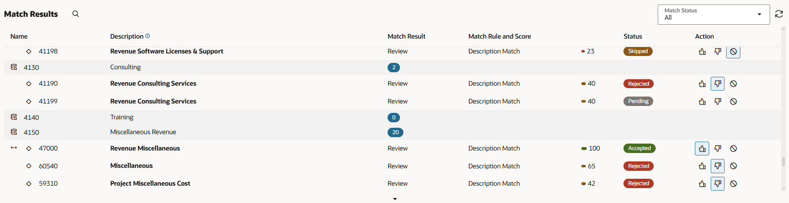

“匹配结果”部分
匹配和映射结果屏幕,下面进行了介绍
“匹配结果”部分显示所选匹配结果集中的匹配候选者,并允许您接受、拒绝或跳过匹配项。导致产生匹配项的匹配规则中使用的属性值以粗体突出显示。
如果某个候选者满足多个匹配规则的条件,对于该候选者,将返回单个结果,并显示关联的匹配规则。此外还显示每个规则的匹配分数。
如果某个匹配规则达到或超过自动接受阈值(请参阅“创建、编辑和删除匹配规则”),则候选者会被自动标记为“已接受”,其他候选者会被标记为“已拒绝”。您可以查看匹配候选者以修改此状态,然后再应用更改。
如果多个匹配规则达到或超过自动接受阈值,系统将接受匹配分数最高的规则。如果规则具有相同的匹配分数,则接受优先级最高的规则(即规则顺序数值最小的规则)。请参阅“创建、编辑和删除匹配规则”。
如果某个匹配规则达到或低于自动排除阈值,则匹配候选者不会显示在匹配结果中。
“匹配结果”部分包含以下信息:
  • 请求项:结果集按传入的请求项分组。请求项显示有数据源 数据源图标 图标,并以灰色背景突出显示。每个请求项的“匹配结果”列均显示找到的匹配结果数。
    在上面的示例中,包含 "4130"、"4140" 和 "4150" 的行是传入请求项。
  • 匹配候选者:每个请求项下缩进显示的是匹配候选者。匹配候选者是根据匹配规则被确定为匹配候选者的现有节点,它们显示有节点 节点图标 图标。系统会显示有关每个候选者的以下详细信息。(示例列显示以上示例屏幕截图中的相应值。)
    列 描述 示例
    名称 匹配候选者的名称属性。
    如果名称属性用于匹配,则列标题中会显示信息图标。
    对于 4130 请求项,匹配候选者是描述为 Revenue Consulting Services 的两个现有节点。
    4140 请求项没有任何匹配候选者。
    对于 4150 请求项,匹配候选者包括 Revenue Miscellaneous、Miscellaneous 和 Project Miscellaneous Cost。
    用于匹配的其他属性 如果在匹配规则中使用了除名称以外的其他属性,则这些属性将显示为列,而且列标题中显示有信息图标。 在上面的示例中,匹配规则中使用的属性是“描述”。
    匹配结果
    对于传入请求项,会显示匹配项数。
    对于匹配候选者,会显示检查,这表明节点类型中的节点被确定为可能与请求项匹配。
    对于自动接受的匹配候选者,显示匹配。
    请求项行会显示匹配项数(2、0 和 20),匹配候选者行均会在“匹配结果”列中显示检查,这表明它们被确定为可能的匹配候选者。
    匹配规则和分数 显示以下信息:
    • 节点类型和数据源的匹配规则名称
    • 匹配候选者的置信度,用数字分数和彩色计量表条表示。
    有关匹配分数计算的详细信息,请参阅常见问题“匹配分数是如何计算的,如何使用它们?”
    对于 4150 请求项,显示描述匹配规则的置信度为 100,这表明匹配候选者与匹配规则条件完全匹配。
    描述匹配规则的其他候选者显示的数字较小,这表明这些候选者的置信度较低,因为它们只匹配部分匹配规则条件。
    状态 显示以下信息:
    • 暂挂:尚未对匹配候选者执行任何操作。
    • 已接受:已接受匹配候选者为匹配项。
      接受匹配候选者会自动将该请求项的所有其他“暂挂”匹配候选者更新为“已拒绝”。
    • 已拒绝:已拒绝匹配候选者,可能是因为您接受了其他匹配候选者,也可能是因为您拒绝了该匹配候选者。
    • 已跳过:已检查匹配候选者并将其标记为“已跳过”。将候选者标记为“已跳过”后,下次对此节点类型和数据源运行匹配时,该候选者将再次显示以供检查,以便您对其执行操作。
    41199 匹配候选者的状态为暂挂,这表明它尚未被接受或拒绝,而 41198 匹配候选者的状态为已跳过。
    对于 4150 请求项,第一个候选者的状态为已接受。这会自动将所有其他“暂挂”匹配候选者的状态更新为已拒绝。
    操作 允许您接受、拒绝或跳过匹配候选者。请参阅“检查匹配结果并应用更改”。 每个匹配候选者都显示有“接受”、“拒绝”和“跳过”按钮。

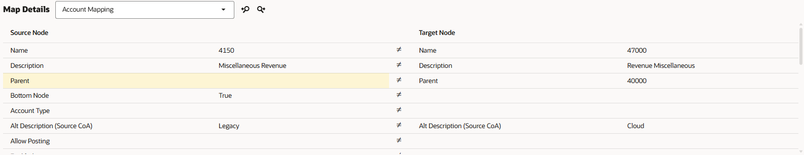

匹配详细信息
匹配和映射详细信息屏幕截图,下面进行了介绍
“匹配详细信息”部分以并排布局显示请求项和匹配候选者的属性,以便您可以进行比较。
  • 源节点部分显示传入请求项实例的属性和值,包括父代和关系属性。
  • 目标节点部分显示视点中现有匹配候选者的属性和值。
请求项中正在更新的属性以黄色突出显示,传入请求项和现有目标节点之间的属性值差异用不等号 (≠) 表示。
与合并或重复数据删除操作不同,由于不会合并源节点和目标节点,您无需从每个节点选取要保留的属性。
