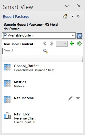

    Figure 24-24 显示在上一步中添加的新内容 Net_Income,显示在“可用的内容”面板中。
    Figure 24-24 新的可用内容 Net_Income 已添加到列表
    新的可用内容 Net Income 已添加到“可用的内容”面板中的列表
