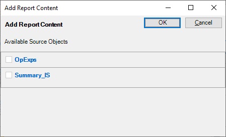

  4. 单击添加按钮 “属性”对话框的“可用的内容”选项卡中的“添加”按钮 以启动添加报表内容对话框。
    添加报表内容中,尚未选作当前引用 doclet 中可用内容的所有命名范围显示在可用的源对象下。图 24-18 显示了两个可用的源对象:OpExps 和 Summary_IS。
    图 24-18 “添加报表内容”对话框,其中显示了两个可用的源对象
    “添加报表内容”对话框,其中显示了作为可用源对象的命名范围:OpExps 和 Summary_IS
