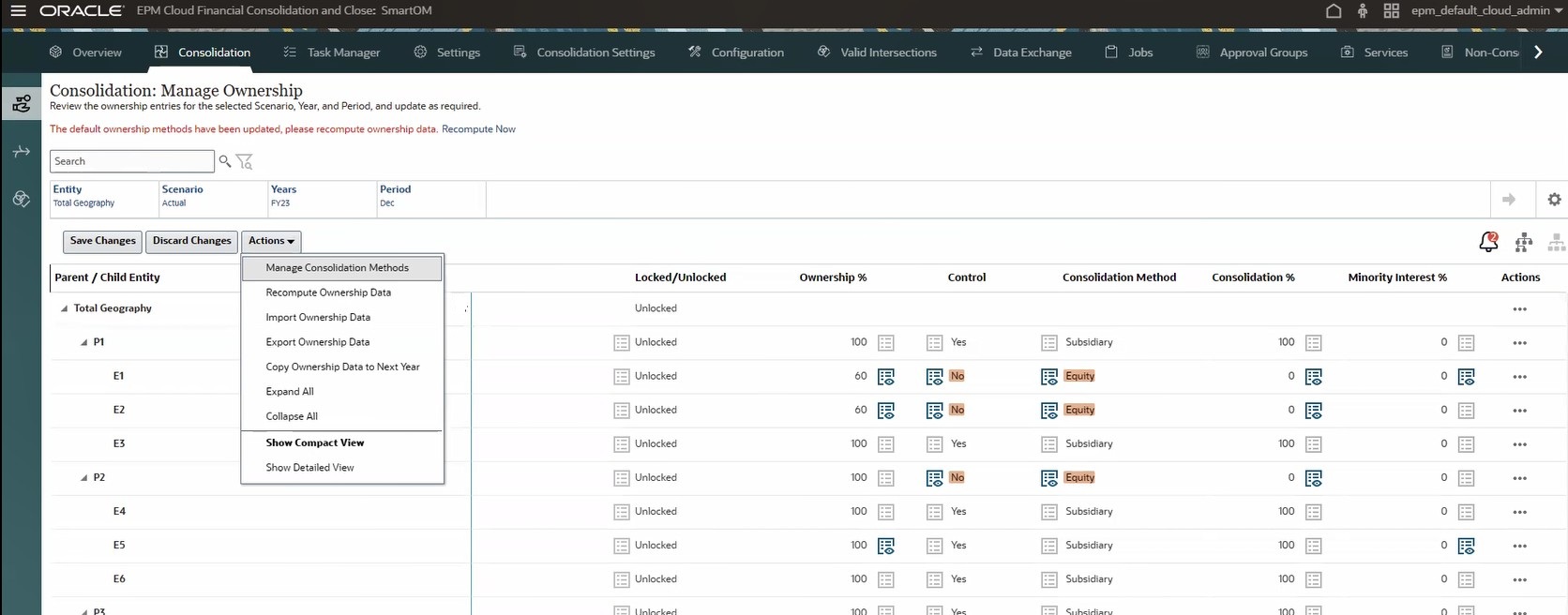

选择“管理所有权”视图
  • 精简视图 - 当您打开“管理所有权”页面时,默认情况下会显示此视图。它显示当前所有权数据的状态图标,以及上一期间数据的状态,因此您可以快速且轻松地查看设置是否已更改。列旁边的浅灰色图标表示与上一期间数据相比,当前所有权数据没有更改。蓝色图标表示自上一期间以来所有权数据发生了更改。例如,将光标悬停在“合并方法”图标上时,当前设置会显示“权益”,而先前设置显示“子公司”。
    从操作下拉列表中,选择显示精简视图。
  • 明细视图 - 如果要比较列中的详细“当前”和“先前”数据,而不是使用图标显示,请选择此视图。在此视图中,每个顶层标题分为“先前”和“当前”,以便您可以轻松比较列。
    从操作下拉列表中,选择显示明细视图。
    注意:精简视图和明细视图的主要用途是显示先前 POV 中的数据。当您查看应用程序第一年的第一个期间时,用于显示精简或明细视图的选项不可用,但当您查看下一个期间时这些选项可用。
  • 父代/子代视图 - 选择此项以查看完整层次。单击页面顶部的 “父代和子代视图”图标 图标。
  • 父实体/法人实体 - 选择此视图以查看每个子实体的最终所有权设置及其每个后代法人实体(请注意,当前所有基本实体均视为法人实体)。单击页面顶部的 父实体和法人实体视图 图标。
    有关“父代/子代”和“父实体/法人实体”视图的详细信息,请参阅“更改“管理所有权”设置”。

  6. 可选:从操作下拉列表中,选择显示精简视图或显示明细视图。默认情况下,将显示“精简视图”。
  7. 单击父代/子代 “父代和子代视图”图标 图标以查看完整层次。
  8. 单击父实体/法人实体 父实体和法人实体视图 图标以查看每个父实体的最终所有权设置及其每个后代法人实体(请注意,当前所有基本实体均视为法人实体)。

“管理所有权”屏幕
