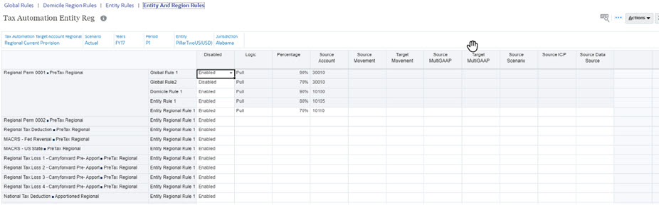

当您使用税务自动化 - 全局 - 区域表单添加或保存全局规则时,该规则会级联应用到所有归属地、实体和实体区域。如果需要,可以在更低级别(例如归属地、实体或实体区域)禁用全局规则。如果需要,可以在更低级别添加新规则来替代禁用的规则运行。
当您使用税务自动化 - 归属地区域表单添加或保存归属地规则时,该规则会级联应用到实体区域。如果需要,可以在更低级别(例如实体区域)禁用归属地规则。如果需要,可以在更低级别添加新规则来替代禁用的规则运行。
当您使用税务自动化 - 实体 - 所有区域表单添加或保存实体规则时,该规则会级联应用到实体区域。如果需要,可以在更低级别(例如实体区域)禁用实体规则。如果需要,可以在更低级别添加新规则来替代禁用的规则运行。
当您使用税务自动化 - 实体 - 区域表单添加或保存实体区域规则时,该规则会保存,但不会级联应用,因为这是可以设置规则的最低详细信息级别。

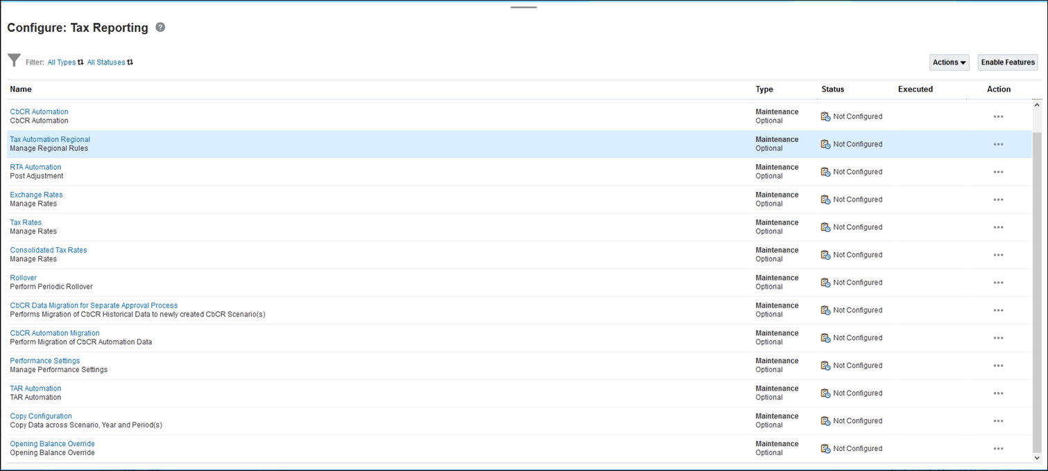

  6. 在主页上,依次单击应用程序、配置和税务自动化 - 区域性。

    • 全局规则 - 全局规则应用于所有实体,无论区域是哪里。当您在税务自动化 - 全局 - 区域表单中更新全局规则时,修改的规则将级联应用到所有实体。当全局规则级联应用到所有区域和实体后,它将显示在税务自动化 - 归属地区域、税务自动化 - 实体 - 所有区域和税务自动化 - 实体 - 区域表单中。如果需要,可以在区域、实体或实体区域级别禁用全局规则。
      必须为用户或组授予对税务自动化全局保存业务规则的启动权限,他们才能级联应用和管理全局规则。
    • 归属地规则 - 归属地区域规则应用于与所选区域关联的所有实体。例如,法人实体 ABC 在纽约州纳税。当您在税务自动化 - 归属地区域表单中修改归属地区域规则并保存时,该规则将级联应用到与所选区域性管辖范围关联的所有实体。当归属地区域规则级联应用到所有实体后,它将显示在税务自动化 - 实体 - 区域表单中。如果需要,可以在“实体区域”范围禁用归属地区域规则。
      需要为用户或组授予对税务自动化保存业务规则的启动权限,他们才能级联应用和管理归属地区域规则。
    • 实体规则 - 区域性实体规则应用于与所选实体关联的所有区域。当您在税务自动化 - 实体 - 所有区域表单中更新区域性实体规则时,修改的规则将级联应用到与所选实体关联的所有区域。当实体规则级联应用到所有区域后,它将显示在所选实体的税务自动化 - 实体 - 区域表单中,无论所选区域为何。如果需要,可以在实体区域级别禁用区域性实体规则。
      必须为用户或组授予对税务自动化全局保存业务规则的启动权限,他们才能级联应用和管理区域性实体规则。
    • 实体和区域规则 - 实体和区域规则应用于所选实体和区域,例如 Montreal 和 CA_Blended。

    请注意,不得在“归属地”和“实体”级别更新级联的全局规则和归属地规则。如果不需要级联规则,建议始终将其禁用,并创建本地的归属地和实体规则。例如,您有一个全局规则从帐户 X 拉取 100%,然后在某个特定的归属地,您需要将该规则更新为从帐户 X 拉取 50%。为达到此目的,您必须在“归属地”级别禁用全局规则,然后创建一个新的归属地规则,以从帐户 X 拉取 50%。您不得在“归属地”级别更新级联的全局规则。
    这同样适用于“实体”级别的级联归属地规则。
  8. 可选:如果该页面为空白,则在操作下,依次选择税务自动化和显示所有帐户。此步骤为每个税务帐户添加一个新的空白规则。请参阅“将税务自动化规则添加到数据源维”。
  9. 右键单击规则名称单元格(例如,全局规则 1)以显示弹出菜单,然后依次选择税务自动化和添加规则,为每个税务帐户创建一个附加规则。该规则创建在底部(即最后一个规则),并且选定的规则数据将复制到新创建的行中并级联应用到更低级别。可以编辑新规则的详细信息。单击保存以保存规则。。

  11. 可选:在禁用列下,对要从计算中排除的任何列选择禁用。默认情况下,所有基本实体都选中了已启用。
    例如,要用实体规则覆盖全局规则和归属地规则,请将全局规则设置为禁用,然后启用一个实体规则,以覆盖其他规则并重定向值。
