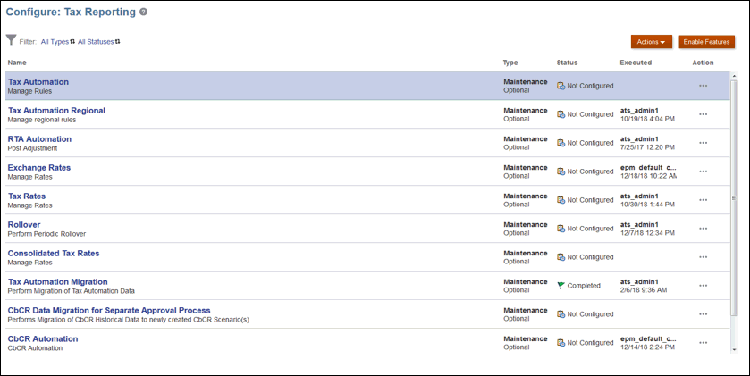

  5. 在主页上,依次单击应用程序、配置和税务自动化。
    注:
    如果期间尚未开始,则“全局规则”屏幕为空白。
    选择“税务自动化”

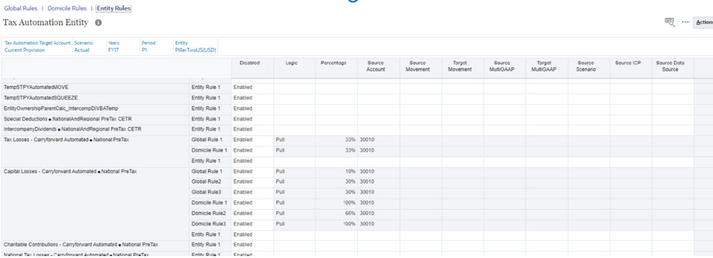

    • 实体规则 - 实体规则应用于选定实体。税务自动化 - 全国性 - 实体规则

    请注意,不得在“归属地”和“实体”级别更新级联的全局规则和归属地规则。如果不需要级联规则,建议始终将其禁用,并创建本地的归属地和实体规则。例如,您有一个全局规则从帐户 X 拉取 100%,然后在某个特定的归属地,您需要将该规则更新为从帐户 X 拉取 50%。为达到此目的,您必须在“归属地”级别禁用全局规则,然后创建一个新的归属地规则,以从帐户 X 拉取 50%。您不得在“归属地”级别更新级联的全局规则。
    这同样适用于“实体”级别的级联归属地规则。

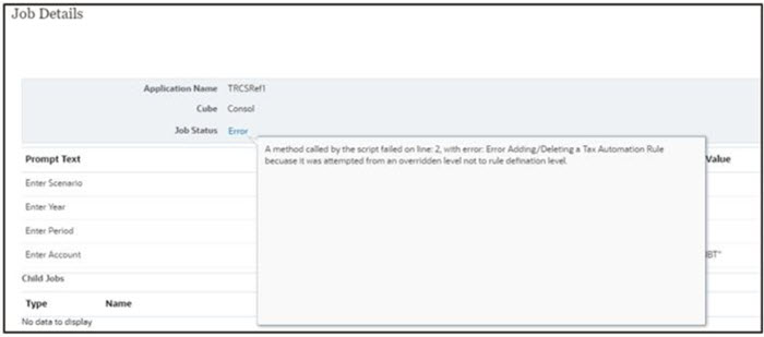

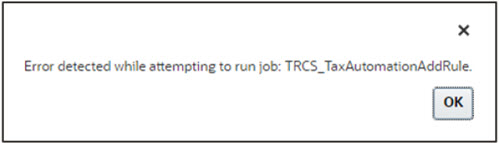

    • 如果在元数据中未添加任何规则时添加规则,或从错误级别添加规则,将会在作业控制台中返回错误消息。
      从错误级别添加规则 - 作业控制台中的错误
      作业状态 - 添加操作错误时的错误消息

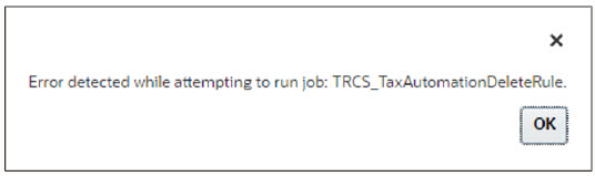

    如果从错误级别删除规则,将会在作业控制台中返回错误消息。
    从错误级别删除规则 - 作业控制台中的错误
    作业状态 - 删除操作错误时的错误消息
