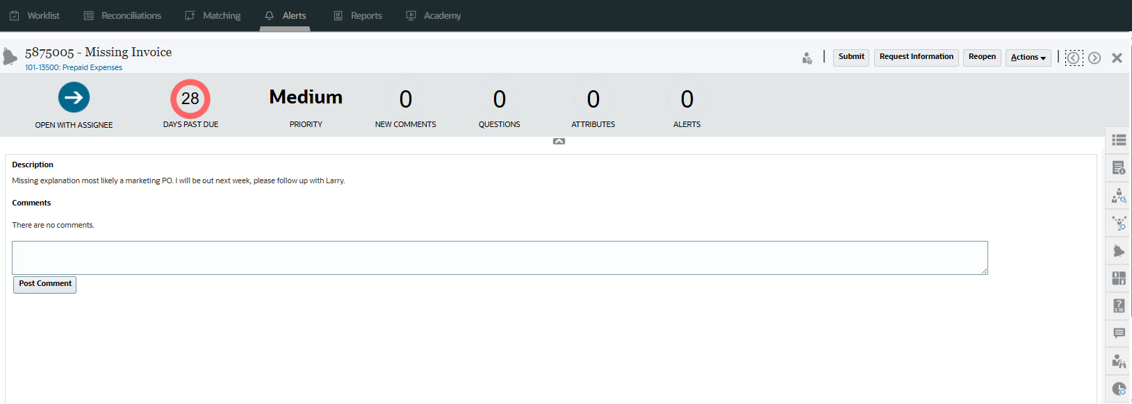

    當您在「建立警示」對話方塊中按一下確定時,就會開啟「警示動作」對話方塊,且狀態會是「以擁有者身分開啟」。
    「擁有者」接著可以執行提交以將狀態變更為「以受指派人身分開啟」,或者關閉 (X) 對話方塊。
    處於「以受指派人身分開啟」狀態的新警示
    請注意,「警示」在「警示名稱」旁邊具有指派的 ID。隨即顯示剩餘時間或逾期,以及與此警示之任何未來資訊一起指派的「優先順序層級」。
