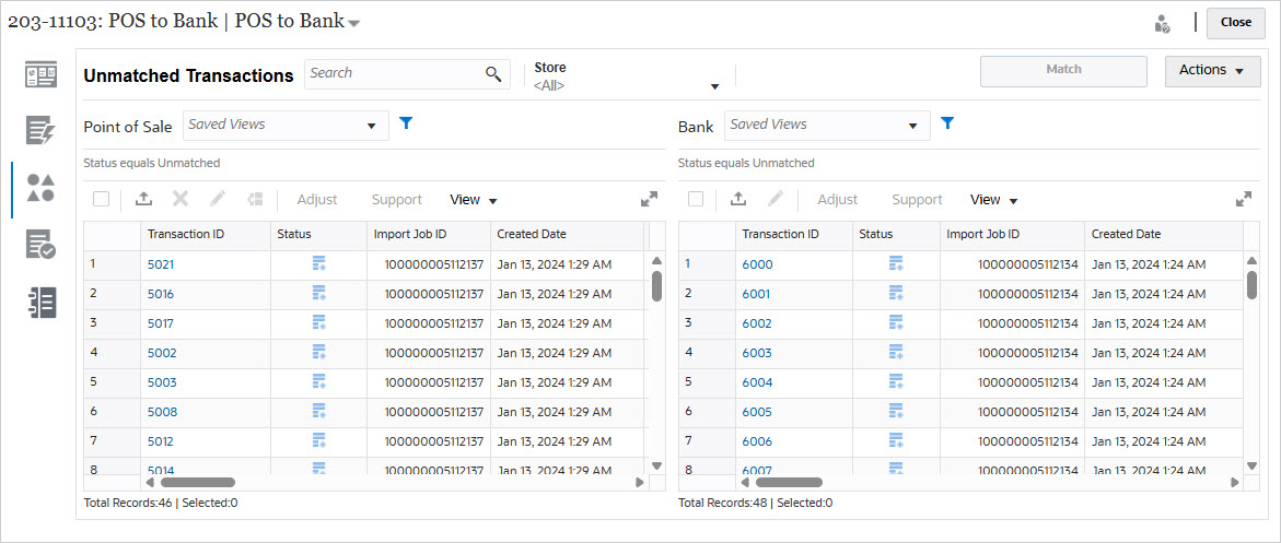

    左側有五個可用的頁籤:概觀、建議的配對、未配對交易、配對及調整。
    未配對交易頁籤上以下圖示的螢幕擷取畫面:概觀、建議的配對、未配對交易、配對及調整

  3. 按一下未配對交易頁籤。
    未配對交易
    對於「數字」屬性,顯示的值是根據定義屬性時設定的精確度。結餘屬性使用的精確度繼承自對設定檔啟用之最低幣別分組中預設幣別的幣別代碼。
    在狀態欄下方,圖示會顯示各未配對交易的狀態:
    • 未配對 未配對圖示- 適用於新的未配對交易
    • 支援 「支援的」圖示
    • 全部 - 如果您為狀態選取「全部」,則會顯示該交易的「未配對」與「已支援」圖示。沒有單獨的「全部」圖示。
    您可以設定篩選值,以顯示您要檢視的交易狀態。

  4. 此時,您需要在未配對交易頁籤上處理三種類型的交易:
    • 完全符合 -
      例如,您可以看到「應付帳款」中有一筆交易與「應收帳款」中的交易值配對 ($195.28)。但是,由於包含未預期的 ORCL 前綴,發票號碼會不同。如果您確信這些交易相同,請選擇這些交易,然後按一下配對以將其進行配對。
    • 受支援交易 - 這些交易對於沒有配對項有正當理由。您可輸入說明來表示儘管它們沒有配對項,卻是正確且有效。請參閱處理支援的交易
    • 調整 - 若手動配對規則已設為允許誤差,您也可以建立有調整的配對 (相對於完全符合)。選取在可接受誤差範圍內的交易,按一下配對,選取的交易對話方塊就會顯示選取的交易,並可讓您填入調整詳細資料。然後按一下有調整的配對以建立配對。請參閱處理調整
