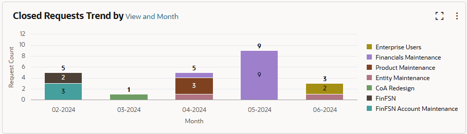

關閉的要求趨勢依據 (資料鏈物件和期間)
「關閉的要求概觀」螢幕擷取畫面
「關閉的要求趨勢依據 (資料鏈物件和期間)」面板會顯示在特定期間內,依檢視或應用程式 (或維度,如果在資料鏈篩選列中選取單一應用程式) 區分的已關閉要求數。根據預設,它會依應用程式和月份顯示資料。按一下標題中的超連結可變更資料鏈物件或調整期間。您可以在篩選列中所選取的時間範圍內選取期間 (例如,當時間範圍設為「年度迄今」時,您可以選取「月份」或「季度」)。
此圖表中的資料元素無法橫向鑽研,也無法套用至目前篩選條件。您可以使用動作功能表 動作功能表圖示,來檢視並下載視覺效果中的要求摘要。請參閱使用儀表板面板。

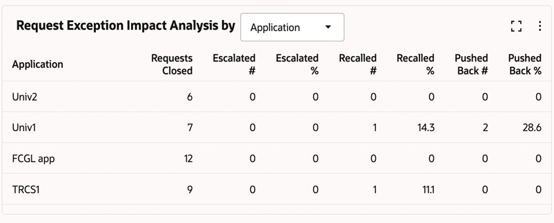

要求例外影響分析依據 (資料鏈物件)
「要求例外影響分析」螢幕擷取畫面
「要求例外影響分析依據 (資料鏈物件)」面板會顯示有多少要求的例外 (例如呈報、取消和退回) 可能會影響其關閉時間的相關資訊。您可以依檢視或應用程式 (或維度,如果在資料鏈篩選列中選取單一應用程式) 來顯示該面板。顯示每種例外的總數,以及該例外佔已關閉要求總數的百分比。
按一下每個欄標頭,以該欄的遞增或遞減排序依據排序圖表。
對於圖表中的每個元素,您可以向下鑽研以檢視要求活動、橫向鑽研以檢視在另一個視覺效果中的要求,或將該元素的具體細節套用至頁面篩選條件。您也可以使用動作功能表 動作功能表圖示,來檢視並下載視覺效果中的要求摘要。請參閱使用儀表板面板。

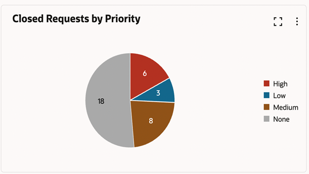

關閉的要求依據優先順序
「關閉的要求依據優先順序」螢幕擷取畫面
「關閉的要求依據優先順序」面板會顯示在篩選列中指定的期間內,各優先順序的已關閉要求總數。
對於圖表中的每個元素,您可以向下鑽研以檢視要求活動。您也可以使用動作功能表 動作功能表圖示,來檢視並下載視覺效果中的要求摘要。請參閱使用儀表板面板。
