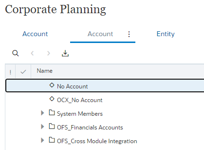

    複製視點頁籤會顯示在原始視點頁籤的右側。複製視點頁籤與原始視點頁籤擁有相同的名稱,但名稱以不同顏色的文字顯示,以便與原始視點頁籤做區別。
    將科目視點顯示為複製視點的螢幕擷取畫面
