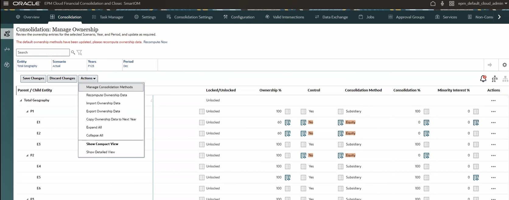

檢視和管理所有權資料
若要檢視和處理所有權資料,請執行下列動作:
  1. 在「首頁」上,按一下應用程式,然後按一下整合。
  2. 按一下管理所有權。
  3. 選取要檢視階層的實體父成員。
  4. 選取案例、年度和期間。
  5. 按一下更新箭頭按鈕 (「更新」按鈕),將畫面更新為選取的 POV。
    您可以視需要展開或收合階層。
  6. 選擇性:從動作下拉清單中,選取顯示精簡檢視或顯示詳細檢視。依預設,會顯示「精簡檢視」。
  7. 按一下父項/子項 父項和子項檢視圖示 圖示,以檢視完整階層。
  8. 按一下父項/法人 父項和法人檢視 圖示,以查看每個父項及其子代法人的最終所有權設定值 (請注意,目前所有基礎實體視為法人)。
  9. 如果父項/法人的所有權百分比可變更,則金額會以綠色顯示。您可以按一下該金額,並直接在「管理所有權」頁面上變更。
  10. 如果您需要重新計算所有權資料,請按一下通知連結中的立即重新計算,以根據目前的 POV 自動重新計算資料。
  11. 如果您需要從上一年度的最後一個期間複製所有權資料,請按一下通知連結中的立即複製,以自動執行複製程序。
  12. 如果有可供您複查的觀測,請按一下頁面頂端的觀測圖示 「所有權觀測」圖示 開啟觀測,然後按一下「動作」欄中的連結來直接複查問題。
「管理所有權」畫面
