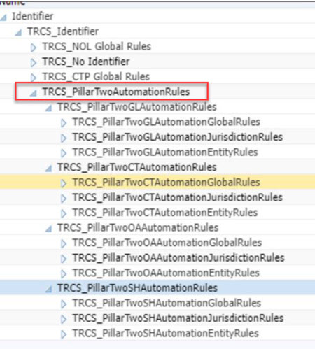

「組態」立方體中的「識別碼」維度是用來建立要儲存稅務自動化規則的成員。建立應用程式時,會為「支柱二自動化」的每個層級都產生一個規則,並依層級儲存在「識別碼」維度中的 TRCS_PillarTwoAutomationRules 階層下。將建立下列立即可用的規則:
支柱二自動化規則

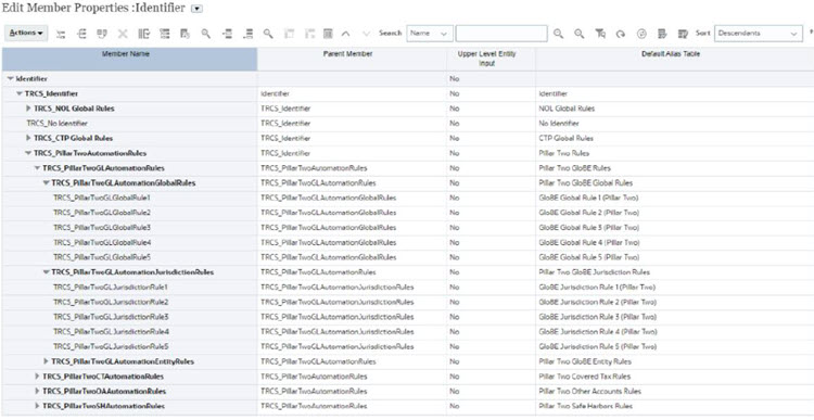

  3. 在編輯成員特性:識別碼頁籤上的 TRCS_Identifier 下,瀏覽至 TRCS_PillarTwoAutomationRules。

  4. 醒目提示您要新增另一個規則的「支柱二自動化」規則,例如 TRCS_PillarTwoGLAutomationGlobalRules,然後按一下新增子項 新增子項

  6. 在新列中,輸入新成員的下列資訊,然後按一下儲存:
    • 輸入新稅務自動化規則的成員名稱,例如 GLoBE_Global_6。父成員已植入。
    • 輸入預設別名表的名稱。
      • 有 5 個立即可用的規則。
      • 在系統定義的規則成員 (TRCS_PillarTwoGLGlobalRule5) 之後建立使用者特定的規則成員。
  7. 新規則將新增至階層。
