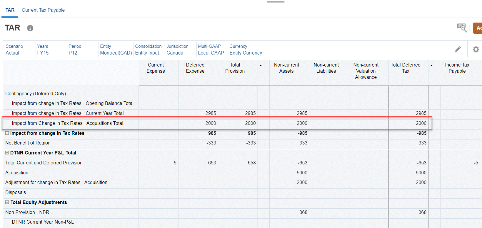

  9. 在導覽視窗中,按一下備付稅款 - 全國底下的 TAR。請注意:
    • 稅率變動對收購的影響應顯示為遞延費用,並將其回轉為遞延稅項資產或遞延稅項負債。
    • 收購和收購稅率變動調整應從遞延稅項資產或遞延稅項負債入手,而且應在「收購總額」欄下進行回轉。
    稅率收購總計變動所產生的影響
    稅率變動調整 - 收購
