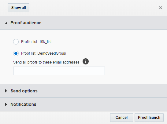

- Cuando esté listo, haga clic en Lanzamiento de prueba en el libro de trabajo de campaña. Esto abre el diálogo de opciones de configuración del lanzamiento.
- Utilice el diálogo de lanzamiento de prueba para configurar el público de la prueba, las opciones de envío y las notificaciones:
- Público de prueba: puede seleccionar sus contactos, la lista de perfiles o a lista de pruebas para enviar el mensaje de campaña de correo electrónico de prueba. También puede elegir enviar correos electrónicos de prueba a direcciones de correo electrónico específicas. Separe las direcciones mediante una coma (,).
- Opciones de envío: según la campaña de correo electrónico, seleccione el formato del lanzamiento de prueba (HTML, texto, varias partes). Puede enviar un máximo de 100 mensajes a direcciones de correo electrónico específicas.
- Notificaciones: configure las direcciones de correo electrónico que deben recibir las notificaciones de progreso y error. Si se trata de mensajes procesados, puede enviar la notificación cuando se haya enviado el número especificado de mensajes o cuando finalice el lanzamiento.
Para los mensajes enviados, puede enviar la notificación después de que se envíe el porcentaje especificado de mensajes, o bien cuando finalice el lanzamiento. Para los mensajes omitidos, puede enviar la notificación cuando se haya omitido un porcentaje especificado de mensajes.
Las notificaciones de error contienen información que identifica la campaña y el programa, así como un puntero que señala al error en el panel de control de campaña.
- Tras finalizar la configuración, haga clic en Lanzamiento de prueba.
