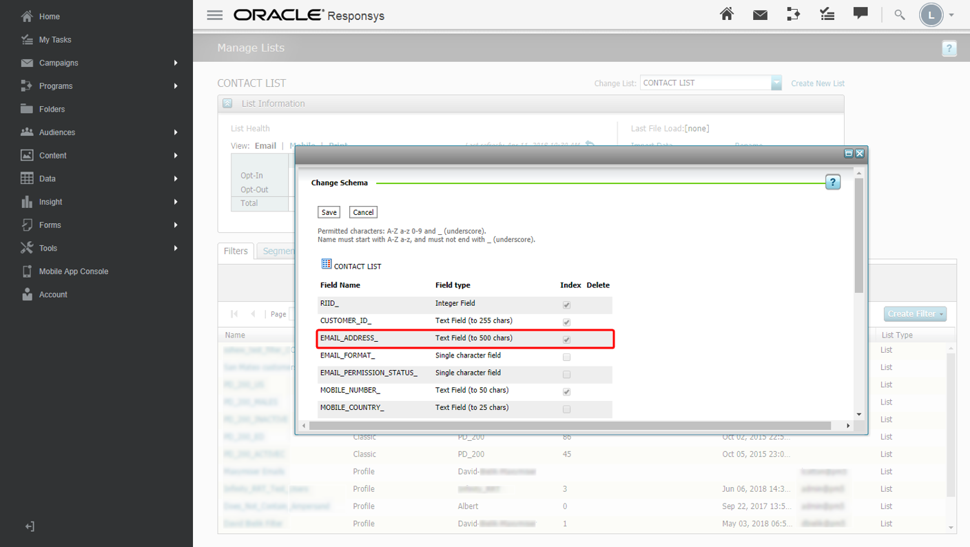

- El campo de entrada de Maxymiser en el formulario está configurado para usar el campo
EMAIL_ADDRESS_
. Debería existir en su esquema de lista de contactos. - Seleccione
EMAIL_ADDRESS_
como la clave principal para manejar los datos entrantes. - Si la lista de contactos de Responsys usa un nombre de campo diferente, puede cambiar el nombre del campo en el formulario de Maxymiser usando el editor de código, como se muestra en el siguiente ejemplo.

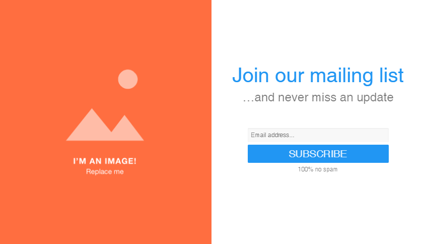

- En Maxymiser, agregue un lightbox de registro de correo electrónico a su prueba.

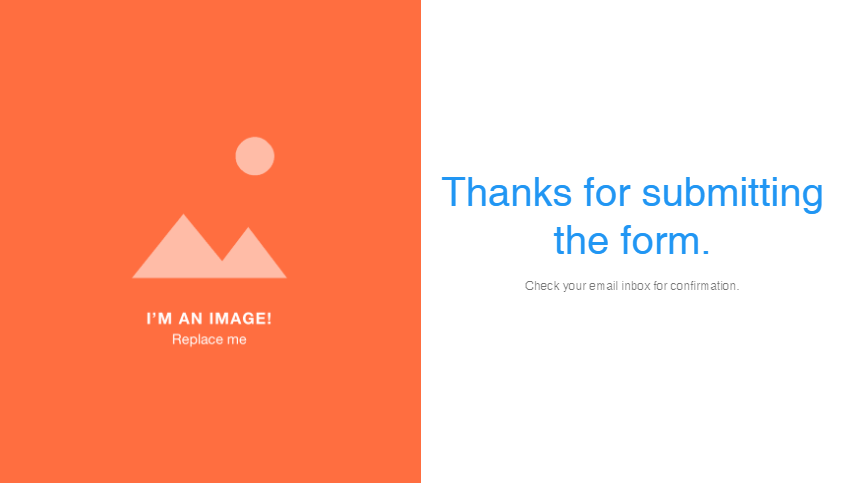

- En la sección Pasos de formulario del panel Interacciones, configure los pasos de bienvenida, validación y envío:

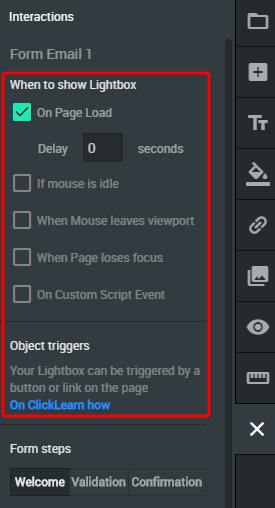

- En Maxymiser, seleccione el disparador Al cargar la página .
- Muestre este lightbox de registro a un visitante no registrado una vez al mes.

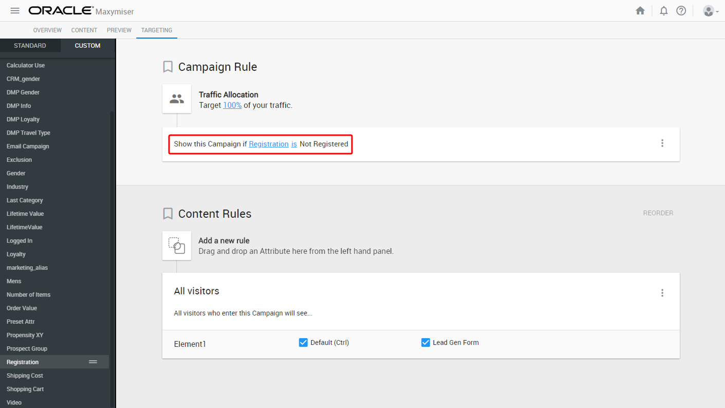

- Configure una regla de targeting para mostrar solo esta campaña a los visitantes cuando el valor de Registro sea No registrado.

Un lightbox puede dispararse en función de los siguientes eventos:

Puede usar targeting para asegurarse de que el visitante correcto vea el lightbox de registro de correo electrónico en el momento adecuado. Por ejemplo, si sabe que un visitante aún no tiene una cuenta en su sitio, puede mostrarle un lightbox de registro de correo electrónico instándole a suscribirse a su boletín. Por ejemplo, puede mostrar una campaña si el valor de Registro no es Registrado:
Para obtener más información, consulte Visión general de la personalización y Targeting de mi campaña a determinados visitantes.
