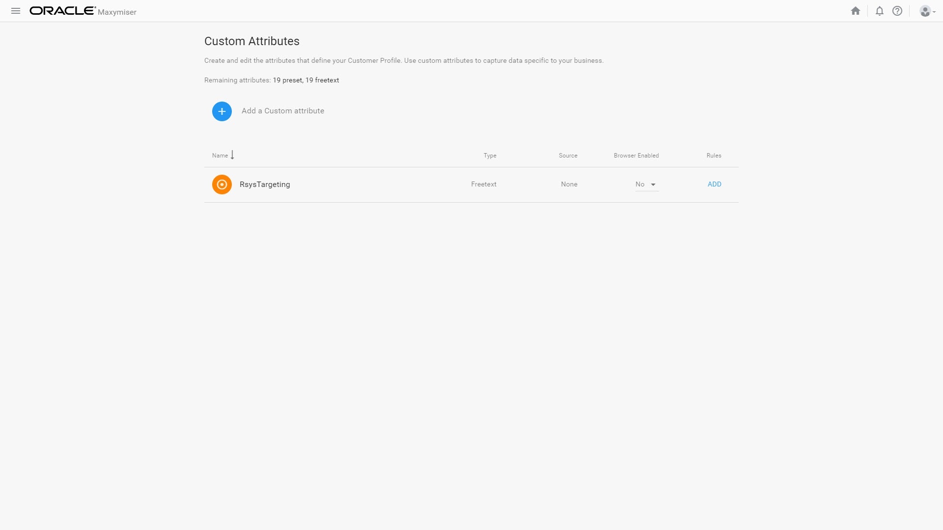

Configurar un atributo personalizado de Maxymiser
Empezaremos a crear un atributo personalizado de Maxymiser. Responsys utilizará este atributo para indicar a Maxymiser qué contenido web debe mostrarse a un visitante en particular. Puede crear un nuevo atributo personalizado o reformular la finalidad de un atributo existente. Simplemente asegúrese de que no se esté utilizando en ninguna otra parte.

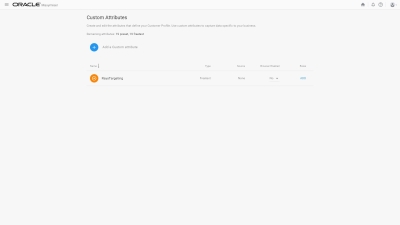

Para crear un atributo personalizado:
  1. En la barra de navegación lateral, seleccione Atributos personalizados.
  2. Haga clic en el icono Agregar un atributo personalizado ().
  3. Introduzca un nombre.
  4. Seleccione Freetext.
  5. Haga clic en Guardar.
Importante: solo se pueden usar los atributos personalizados Freetext para la Integración Maxymiser-Responsys. Puede tener varios programas de Responsys integrados con campañas de Maxymiser, pero cada programa Responsys debe usar un atributo personalizado diferente.

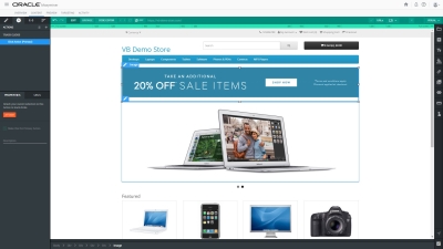

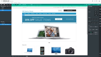

  1. Cree una campaña en el Diseñador de campañas y cree su variante de contenido.
  2. Agregar acciones de campaña. Las acciones son los eventos realizados por su cliente de los cuales desea realizar el seguimiento para medir la efectividad de la campaña. Más información sobre los clics de seguimiento en una campaña.

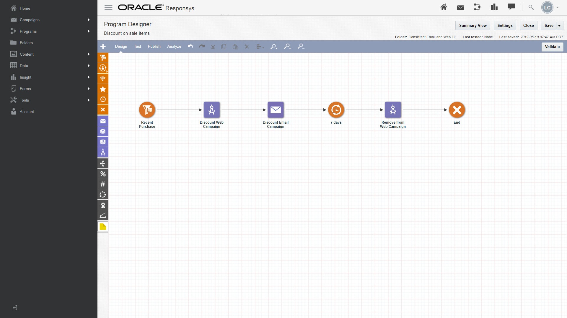

Crear un programa de Responsys
El programa de Responsys reúne su campaña de correo electrónico y web. Le permite orquestar las dos en una cronología de eventos e interacciones.

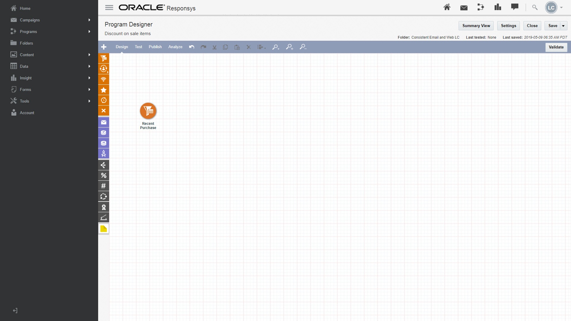

  1. Cree un programa en Responsys.
    Después de dar un nombre a su programa y seleccionar la lista que se utilizará, se muestra el diseñador de programas.
    Un filtro programado basado en su lista se muestra como el punto de inicio.

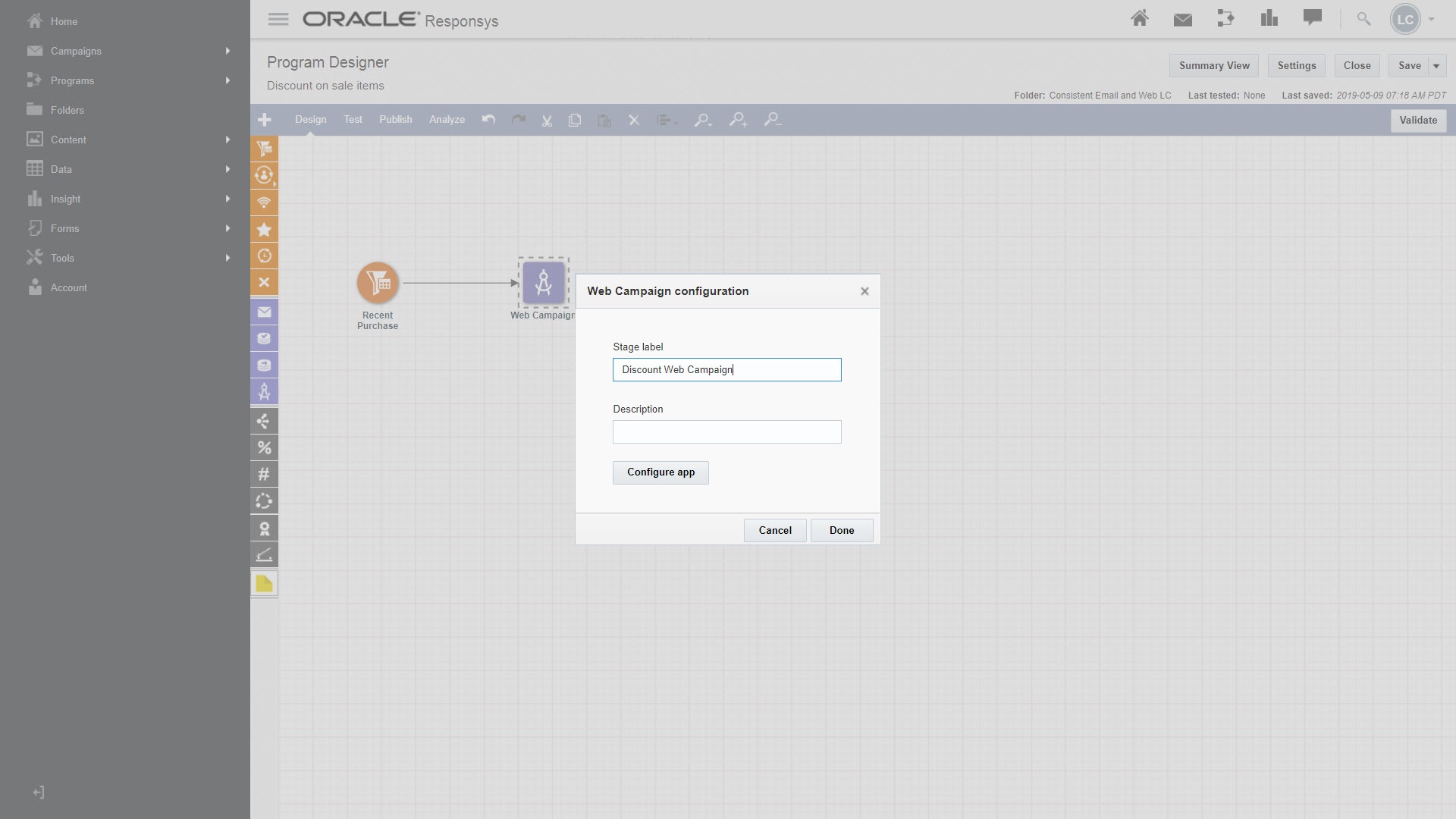

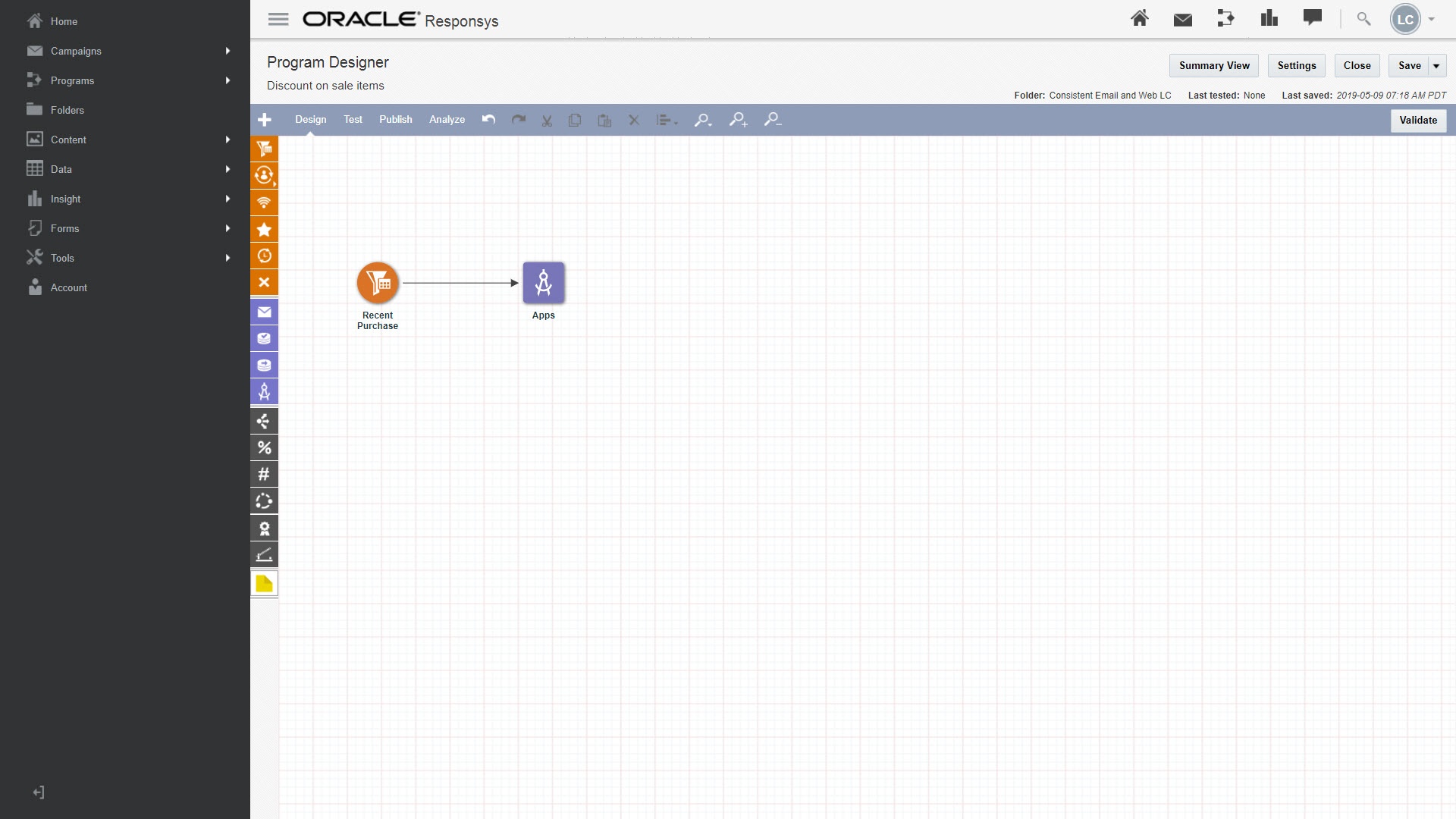

  2. A continuación, agregue una etapa de aplicación en el menú de la izquierda.

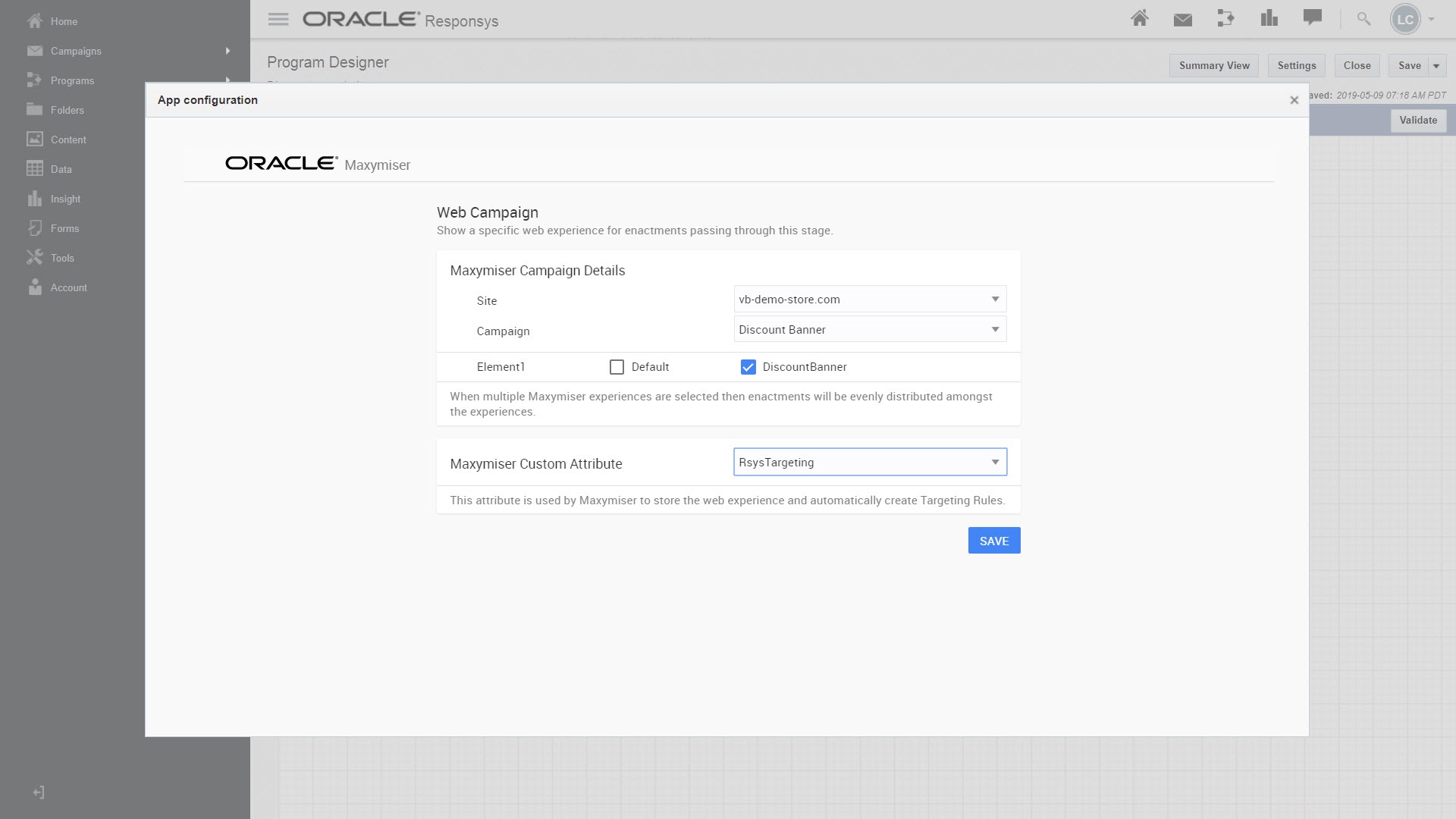

    1. Agregue un nombre y una descripción para la etapa de campaña web.
    2. Seleccione Configurar aplicación.
  3. Para configurar la aplicación:
    1. La lista desplegable Sitio contiene una lista de los sitios de Maxymiser a los que tiene acceso. Seleccione el sitio donde ha creado su campaña en la sección anterior.
    2. La lista desplegable Campaña contiene una lista de las campañas de Maxymiser dentro de su sitio de Maxymiser. Seleccione la campaña que ha creado en la sección anterior.
    3. Decida qué contenido se debe mostrar a los visitantes seleccionándolo de la lista de experiencias de Maxymiser.
    4. El atributo personalizado de Maxymiser es el atributo que se utilizará para crear las reglas de targeting en Maxymiser. Controla qué visitantes entran en la campaña web y qué contenido se les mostrará.

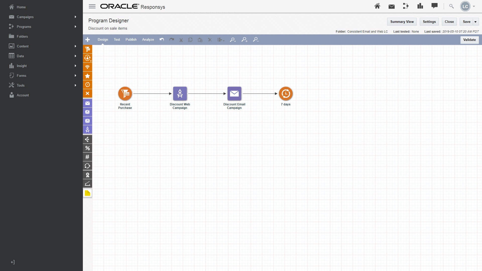

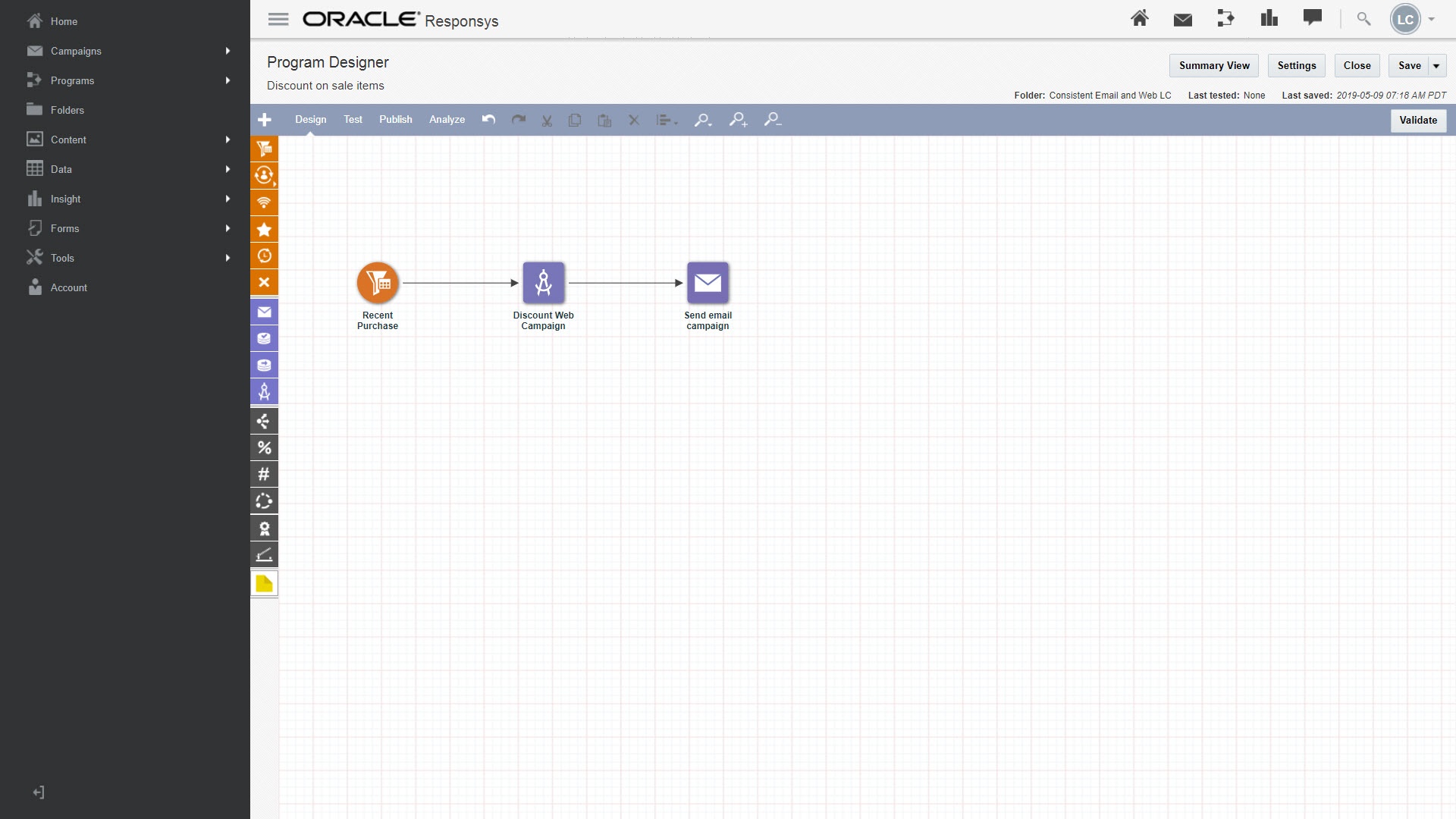

  4. Agregue su campaña de correo electrónico.
  5. Agregue un retraso para controlar la cantidad de tiempo transcurrido entre el correo electrónico enviado y la prestación del contenido objetivo en el punto final de la web. Tenga en cuenta que este paso es opcional.
  6. Para eliminar visitantes de la campaña web, agregue otra etapa de campaña web de Maxymiser donde solo se muestre la experiencia por defecto.
  7. Agregue un punto final a su programa.
    Nota: esto solo finaliza el programa de Responsys y la importación de datos de cliente que se entregan a Maxymiser. La campaña de Maxymiser debe concluirse desde la interfaz de usuario de Maxymiser.
Responsys envía los datos de los visitantes a Maxymiser a través de la API de datos del cliente de Maxymiser.
Las reglas de targeting se crean automáticamente en Maxymiser para identificar los segmentos de visitantes transferidos desde Responsys. No edite estas reglas de targeting directamente en Maxymiser; en su lugar, seleccione las experiencias de Maxymiser que quiere que los visitantes vean en la aplicación Maxymiser en su programa de Responsys.
