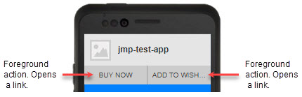

Puede agregar botones de notificación interactiva a las campañas que lanzan una aplicación o abren una URL.
Los botones de notificación interactiva permiten a los usuarios realizar acciones específicas, como Comprar ahora o Agregar a lista de deseos, y expresar preferencias, como Aceptar o Rechazar.
Un clic puede abrir el enlace especificado (la acción en primer plano ) o descartar la acción de notificación (la acción en segundo plano).

Para agregar o cambiar botones de notificación interactiva:
- En Acción de notificación, seleccione Aplicación de lanzamiento o Abrir URL.
Las notificaciones interactivas no están disponibles para los mensajes que abren un mensaje de texto enriquecido.
- Haga clic en
junto a Agregar botones de notificación push y seleccione Sí.
- Seleccione el botón que desea agregar y haga clic en Siguiente.
Si el desarrollador de la aplicación ha creado botones personalizados, aparecerán en la sección Botones de notificación personalizados.
- Cuando sea necesario, especifique la URL que se abrirá cuando se haga clic en el botón. (Consulte para obtener más información.) Trabaje con el equipo de desarrollo de la aplicación móvil para obtener las URL correctas.
- Haga clic en Listo.
