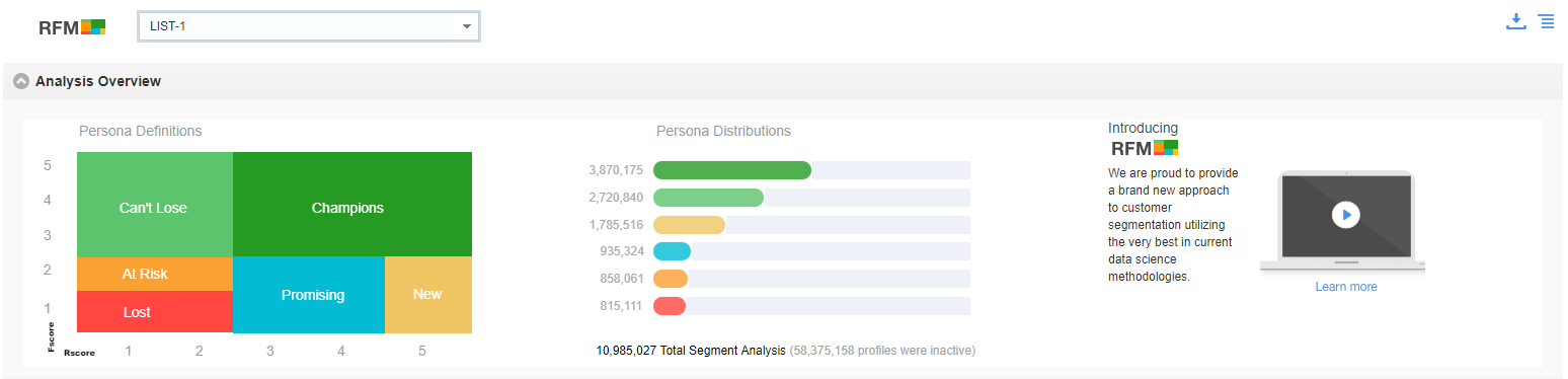

En el panel Visión general de análisis, encontrará:
  • Leyenda de definiciones de persona : utilice esta leyenda para consultar la definición de la distribución de los datos en el panel de RFM y ver cómo se relacionan los visuales del panel con las personas y puntuaciones de RFM.
    Consejo: el panel de RFM muestra las personas RFM calculadas para una lista concreta. Seleccione otra lista de la lista desplegable situada sobre el panel Visión general de análisis y el panel de RFM mostrará las personas de esa lista.
  • Gráfico de distribuciones de persona: utilice este gráfico para consultar la distribución de la lista de perfiles en cada persona.
    Consejo: debajo del gráfico Distribuciones de persona, puede ver el número de perfiles que estaban inactivos. Los perfiles inactivos son perfiles de la lista sin actividad de compromiso.
  • Sección Introducción a RFM: utilice esta sección para obtener más información sobre RFM.
Imagen del panel Visión general de análisis en RFM

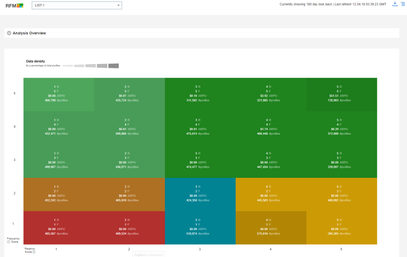

Gráfico de microsegmentos
El panel de RFM está rellenado con mosaicos de colores. Cada mosaico representa un microsegmento diferente. Un mosaico tendrá un color sombreado más oscuro cuanto mayor sea el porcentaje del total de perfiles que representa. Puede cambiar la lista de perfiles con la lista desplegable en la parte superior de la página.
Imagen del panel de control RFM
Cada mosaico de microsegmento con color del panel de RFM muestra los siguientes datos:
  • #profiles: #profiles es la cantidad total de perfiles utilizada para calcular los datos de este microsegmento.
  • ARPU: Los ingresos medios por usuario (ARPU) representan el valor total de orden del microsegmento asociado a las campañas de correo electrónico dividido entre el número de perfiles del microsegmento.
  • Puntuación R: la puntuación de recencia para los perfiles se calcula aprovechando una combinación ponderada de la recencia de conversión, clics y aperturas de perfiles en las campañas de correo electrónico.
  • Puntuación F: la puntuación de frecuencia para los perfiles se calcula aprovechando una combinación ponderada del recuento de eventos de envío, conversión, clics y aperturas de perfiles en las campañas de correo electrónico.

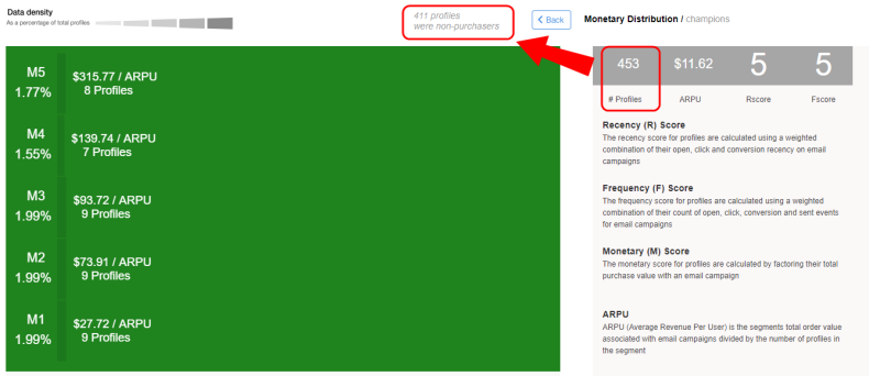

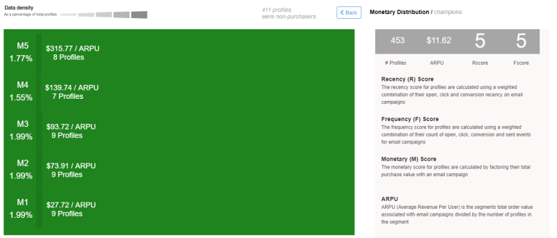

La página Distribución monetaria muestra las puntuaciones M para un microsegmento específico. Las puntuaciones M están basadas en los ingresos asignados a las campañas de correo electrónico (utilizando el píxel de conversión de Responsys). Para cada puntuación M, el gráfico proporciona los ingresos medios por usuario, el recuento de perfiles y el porcentaje del total de perfiles en el microsegmento que representa la puntuación M.
Para desplazarse por la página Distribución monetaria de un microsegmento:
  • En la página RFM, haga clic en cualquier mosaico con color en el panel de RFM.
Imagen de la página Distribución monetaria
Destinatarios sin información de ingresos
En algunos casos, los destinatarios que pertenezcan a un microsegmento puede que no tengan información sobre ingresos, en cuyo caso se mostrarán como no compradores en la página Distribución monetaria. Estos usuarios no compradores no se incluirán en los perfiles utilizados para calcular las puntuaciones M. Puede comparar el número de usuarios no compradores con el número total de perfiles mostrado en la página Distribución monetaria.
