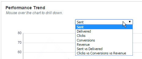

Andamento prestazioni
Questo grafico è disponibile sia per il canale SMS che per il canale MMS . È possibile selezionare il canale dall'elenco a discesa Canale.
Consente di seguire le tendenze delle metriche delle prestazioni, tra cui Inviati, Recapitati, Clic e Conversioni, per una campagna.
È inoltre possibile ottenere il grafico delle metriche delle prestazioni in rapporto tra loro per un confronto nel tempo. A tale scopo, selezionare il confronto dall'elenco a discesa.
Per un'analisi più approfondita delle tendenze in qualsiasi punto del grafico, fare clic sul punto di interesse per analizzare le campagne che contribuiscono alla tendenza corrispondente.
