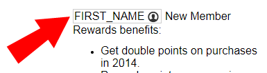

È possibile personalizzare la riga Oggetto o il messaggio di un'e-mail utilizzando un token di personalizzazione. Per token di personalizzazione si intende la selezione di una colonna il cui valore deve essere inserito in modo dinamico nell'e-mail con i valori univoci del sottoscrittore. Tali valori possono includere, ad esempio, il nome e il cognome, lo stato di sottoscrizione, il numero cliente o qualsiasi altro valore del sottoscrittore definito per l'elenco profili dell'account. Possono essere utilizzati per la personalizzazione anche i dati delle colonne di una tabella PET, di una tabella supplementare, di un gruppo di segmenti o di una variabile dinamica.

- Posizionare il cursore nel punto in cui si desidera inserire il token di personalizzazione e fare clic su Assegna token di personalizzazione

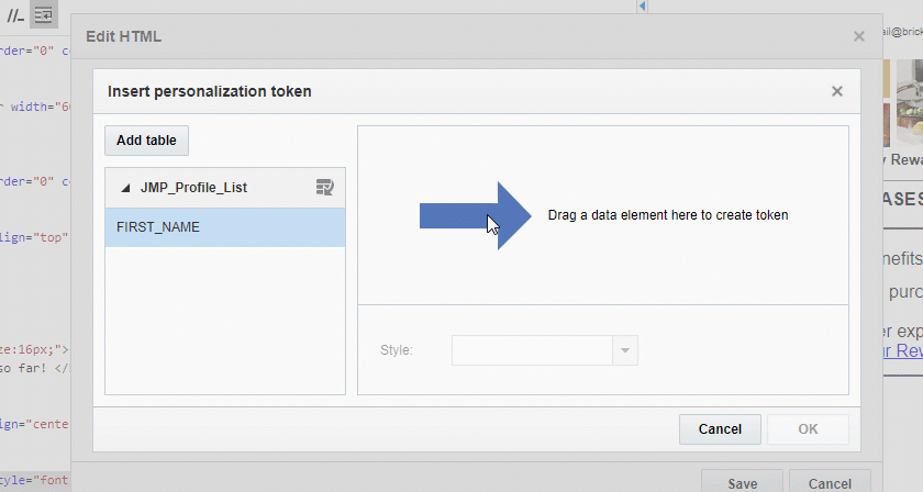

. - Scegliere l'elenco da utilizzare. Se un elenco profili non è stato ancora assegnato alla campagna, Oracle Responsys chiederà di selezionarne uno. Dopo la selezione dell'elenco profili, sarà possibile creare un token di personalizzazione basato sulle colonne dell'elenco.
- Individuare la colonna nell'elenco e trascinarla nel riquadro a destra.
Suggerimento: se la colonna non appare nell'elenco, fare clic su Aggiungi colonne
. Per aggiungere un'origine dati, fare clic su Aggiungi tabella. Per ulteriori informazioni sull'aggiunta di colonne e origini dati, vedere Progettazione messaggio e-mail - Utilizzo delle origini dati. - Facoltativamente, selezionare uno stile di formattazione dall'elenco a discesa Stile.
- Fare clic su OK.
