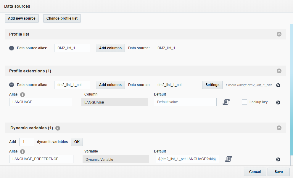

Per aggiungere la variabile dinamica LANGUAGE_PREFERENCE, eseguire le operazioni riportate di seguito.
- Nella pagina Progettazione campagna individuare Origini dati e farvi clic.
- Nella finestra di dialogo Origini dati inserire 1 nel campo Aggiungi variabili dinamiche, quindi fare clic su OK.
- Configurare la variabile dinamica necessaria in modo analogo a quello dell'esempio riportato di seguito.
- Nel campo Alias digitare LANGUAGE_PREFERENCE. Per un corretto funzionamento della funzionalità Collaborazione multilingue, l'alias deve corrispondere a questo valore.
- Nel campo Predefinito inserire lo script RPL per accedere alle preferenze di lingua dei destinatari. Varierà in base al metodo impostato per fornire la preferenza di lingua. Potrebbe inoltre essere necessario aggiungere un'estensione profilo se la preferenza di lingua è stata memorizzata in una tabella PET.
- Fare clic su Salva.

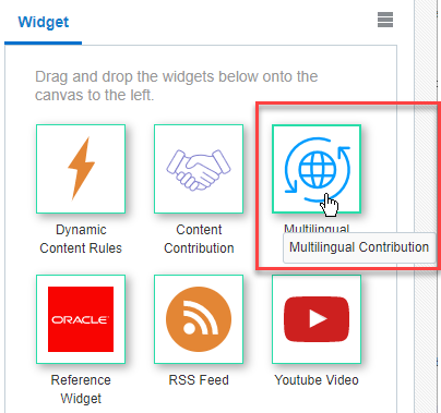

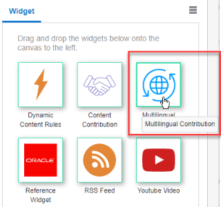

- Con un'e-mail aperta in Progettazione messaggio e-mail, fare clic su Editor contenuto dinamico
. Verrà visualizzata la tavolozza Widget. - Aggiungere il widget Contributo multilingue a una regione:
- trascinando il widget Contributo multilingue nell'area;
- selezionando l'area dal relativo elenco a discesa e facendo doppio clic sul widget Contributo multilingue;
- facendo clic su Crea area contenuto dinamico nella sovrapposizione dell'area e facendo doppio clic sul widget Contributo multilingue.

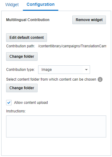

- Facoltativamente, fare clic su Modifica
accanto all'elenco a discesa dell'area e assegnare un nome descrittivo all'area del widget Contributo multilingue. Ciò faciliterà l'identificazione dell'area in seguito. - Usare la scheda Configurazione per configurare il widget.
- Per tutti i tipi di contributo, è possibile cambiare la cartella Libreria di contenuti in cui vengono memorizzate le traduzioni dei contributi. È anche possibile aggiungere istruzioni ai traduttori per l'area in questione.
- Per i contenuti in formato HTML e immagine, è possibile modificare il contenuto predefinito per l'area.
- Per le immagini: è possibile cambiare la cartella da cui selezionare il contenuto. È inoltre possibile consentire il caricamento del contenuto.
- Salvare le modifiche.

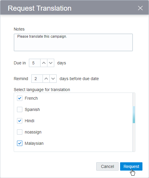

Per richiedere la traduzione, eseguire le operazioni riportate di seguito.

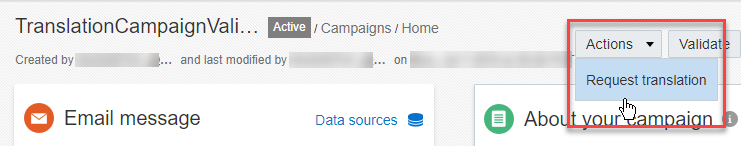

- Nella pagina Progettazione messaggio fare clic su Torna alla campagna.
- Dal menu Azioni scegliere Richiedi traduzione.
Viene visualizzata la finestra di dialogo Richiedi traduzione.
- Nel campo Note fornire ai traduttori le note sullo scopo della campagna.
- Impostare il numero di giorni fino alla scadenza delle traduzioni.
- Impostare quanti giorni devono trascorrere prima che il sistema invii un promemoria sulla scadenza delle traduzioni.
- Selezionare le lingue in cui si desidera che il messaggio venga tradotto. Se è necessaria una lingua non visualizzata qui, interagire con l'amministratore account Responsys per configurare ulteriori lingue.
- Fare clic su Richiedi.
