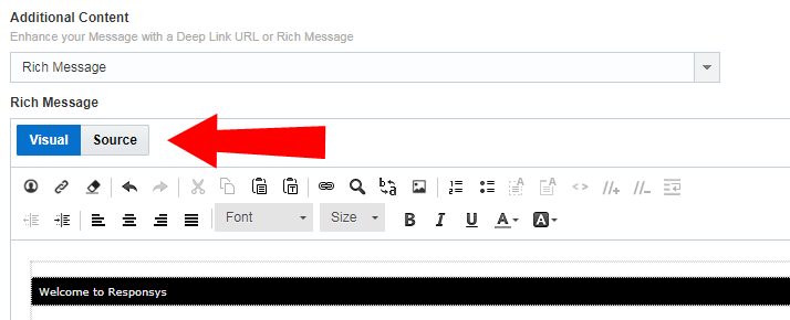

Per includere un messaggio RTF
- Selezionare Messaggio RTF dall'elenco a discesa Contenuto aggiuntivo.
- Aggiungere il contenuto aprendo la Libreria dei contenuti, immettendo l'URL del contenuto oppure trascinando i file selezionati sulla pagina.
- Facoltativamente, è possibile modificare il messaggio RTF con l'editor Visivo o Origine.

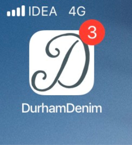

Per incrementare il badge sull'icona dell'applicazione, eseguire le operazioni riportate di seguito.
I badge dell'icona dell'applicazione forniscono agli utenti dell'applicazione una coda visiva che indica che sono presenti nell'applicazione messaggi non letti. Un conteggio del badge induce gli utenti finali ad aprire l'applicazione per individuare il nuovo contenuto indicato dal conteggio del badge.
Importante: prima di implementare questa funzionalità, le applicazioni devono implementare la logica di cancellazione del conteggio del badge sull'icona dell'applicazione. Per istruzioni, vedere la Guida alla configurazione dell'applicazione mobile.
- Fare clic su Impostazioni nella parte superiore della pagina.
- Fare clic sull'elenco a discesa Badge icona applicazione e selezionare Incrementa badge sull'icona applicazione.
- Fare clic su OK.
