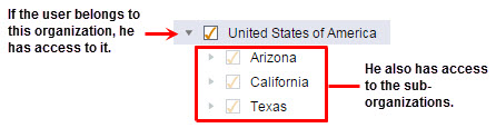

L'utente può accedere solo agli oggetti appartenenti alle proprie organizzazioni e organizzazioni secondarie. Ad esempio, se appartiene all'organizzazione USA, un utente può visualizzare le campagne appartenenti all'organizzazione USA e alle relative organizzazioni secondarie.

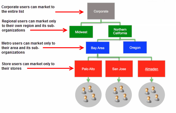

Nessun audience condiviso
In questo tipo di struttura le unità organizzative di pari livello non condividono l'audience: ad esempio, ogni negozio può svolgere attività di marketing solo presso un audience della stessa città.
Assegnazione dei codici di determinazione dell'ambito audience
In questa struttura è necessario assegnare un codice di determinazione dell'ambito audience univoco a ognuna delle organizzazioni di livello inferiore (foglia). Le unità organizzative di livello superiore ereditano i codici delle organizzazioni secondarie e saranno in grado di svolgere attività di marketing presso tutti i destinatari di tutte le organizzazioni secondarie rispettive.

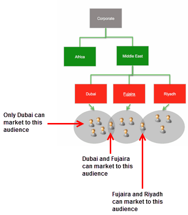

Condivisione limitata degli audience
In questo tipo di struttura le unità organizzative di pari livello condividono l'audience in base a una capacità limitata: ad esempio, quando numerose unità organizzative, ma non tutte, possono svolgere attività di marketing presso lo stesso audience.
In questa struttura a ogni organizzazione di livello inferiore (foglia) devono essere assegnati tutti i codici per i quali possono svolgere attività di marketing. Le unità organizzative di livello superiore ereditano i codici delle organizzazioni secondarie e saranno in grado di svolgere attività di marketing presso tutti i destinatari di tutte le organizzazioni secondarie rispettive.
