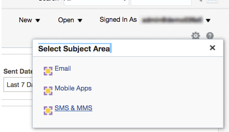

  2. 신규를 누르고 분석을 선택한 다음 새 보고서의 주제 영역을 선택합니다 .

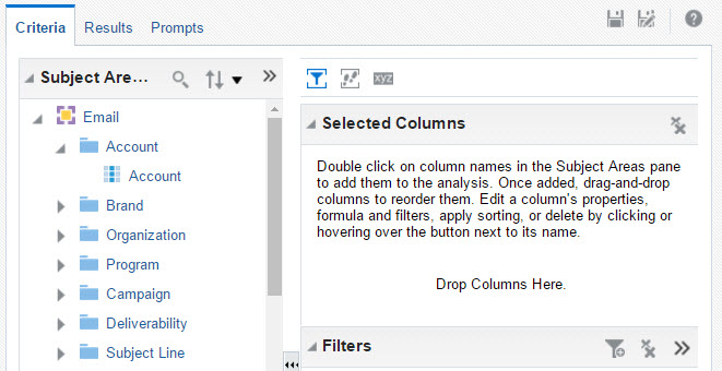

    기준 페이지가 열립니다.
    보고서 생성에 사용할 수 있는 모든 열은 왼쪽의 주제 영역 창에 그룹화되어 있습니다. 각 폴더를 펼쳐 사용 가능한 열을 확인합니다. 사용 가능한 모든 측정기준은 측정기준 폴더에 그룹화되어 있습니다. 이 폴더는 두 개의 하위 폴더인 전달성 측정기준 및 응답 측정기준으로 구성됩니다.

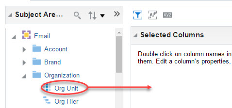

  3. 주제 영역에서 원하는 열을 선택된 열 패널로 끌어 놓습니다.
    결과 테이블을 보려면 결과 탭을 선택합니다.
기준 탭에서 테이블을 구성하려면 다음을 수행합니다.
  • 테이블에 열을 추가하려면 주제 영역에서 테이블의 원하는 위치로 열을 끕니다.
  • 열을 재정렬하려면 열을 새 위치로 끕니다.
  • 열을 제거하려면 을 가리키고 X를 선택합니다.

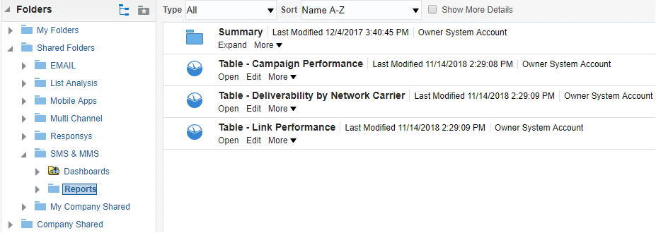

  2. 카탈로그를 누르고 폴더 패널에서 공유 폴더를 확장합니다.
  3. 전자메일, SMS 및 MMS 또는 모바일 앱 공유 폴더를 확장하고 보고서를 누릅니다.
    중요: 모바일 앱 채널에 대한 사용자정의 보고서를 빌드하는 경우, 차원 중 일부만 특정 속성과 결합할 수 있습니다. 자세히 알아보십시오.
    사용 가능한 보고서가 오른쪽 패널에 표시됩니다.
  4. 사용할 보고서 이름 아래에서 편집을 누릅니다.
