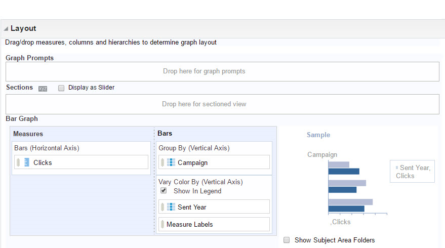

  3. 레이아웃 패널의 다음 섹션을 사용하여 그래프를 구성합니다.
    • 그래프 프롬프트: 그래프에 대해 필터링 가능한 프롬프트를 생성하려면 이 섹션에 열을 놓습니다.
      팁: 프롬프트는 보고서 사용자가 동적으로 보고서 결과를 필터링할 수 있는 드롭다운 필드입니다.

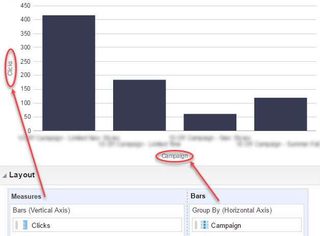

    • 측정기준: 플로팅할 값을 지정하려면 이 섹션에 열을 놓습니다.
    • 막대, 라인 등: 이 섹션의 이름은 선택한 그래프 유형에 따라 다릅니다. 열을 이 섹션으로 끌어 값을 플로팅할 객체를 선택합니다. 예를 들어 캠페인을 막대 차트로 선택하는 경우 각 막대가 캠페인을 나타냅니다.
      예: 아래 그림의 그래프는 선택된 각 캠페인의 클릭 수를 표시합니다. "클릭 수"가 측정기준으로 선택되었고 "캠페인"이 막대로 선택되었습니다.
