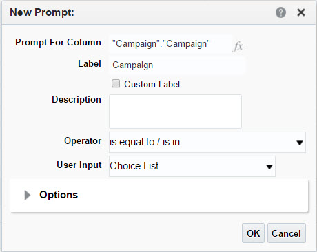

보고서 프롬프트를 추가하려면:
  1. 대화형 대시보드로 이동합니다.
  2. 새 사용자정의 보고서를 생성하거나 카탈로그에서 편집하여 사용자정의 보고서를 엽니다.
  3. 프롬프트 탭을 선택합니다.
  4. 을 누르고 열 프롬프트를 선택합니다.
  5. 다음 중 하나를 수행합니다.
    • 보고서의 열을 사용하여 프롬프트를 생성하려면 원하는 열을 선택합니다.
    • 보고서에 없는 열을 사용하여 프롬프트를 생성하려면 추가 열…을 누르고 폴더에서 열을 선택한 다음 확인을 누릅니다.
    새 프롬프트 대화 상자가 열립니다.
  6. 선택적으로, 필요한 다른 옵션을 선택합니다.
  7. 확인을 누릅니다.
  8. 1-5단계를 반복하여 필요한 대로 다른 보고서 프롬프트를 추가합니다.

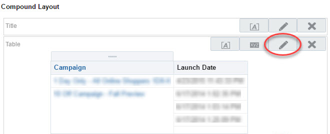

테이블 또는 그래프 프롬프트를 추가하려면:
  1. 대화형 대시보드로 이동합니다.
  3. 결과 탭을 선택하고 테이블 또는 그래프의 을 누릅니다.
  4. 주제 영역에서 테이블 프롬프트 또는 그래프 프롬프트로 측정기준 및/또는 열을 끕니다.
  5. 완료를 누릅니다.
