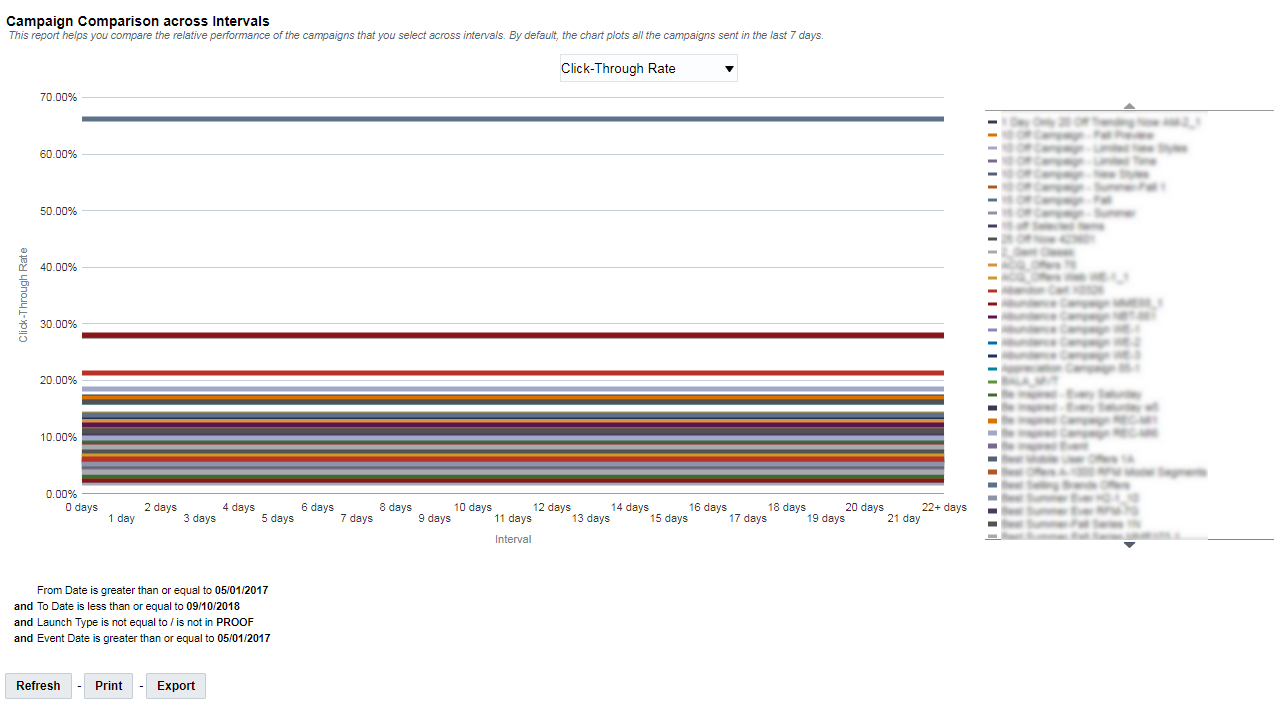

여러 간격에서 캠페인 비교 차트
이 차트에서는 여러 간격에서 선택된 캠페인에 대한 상대적인 성과를 비교할 수 있습니다. 기본적으로 차트는 지난 7일 동안 전송된 모든 캠페인을 플로팅합니다. 드롭다운 메뉴를 사용하여 클릭스루 비율, 열기 비율, 순 열기 비율, 순 클릭스루 비율, 전환율, 구독 해제 비율, 스팸 불만 비율 등의 측정기준 간에 전환합니다.
