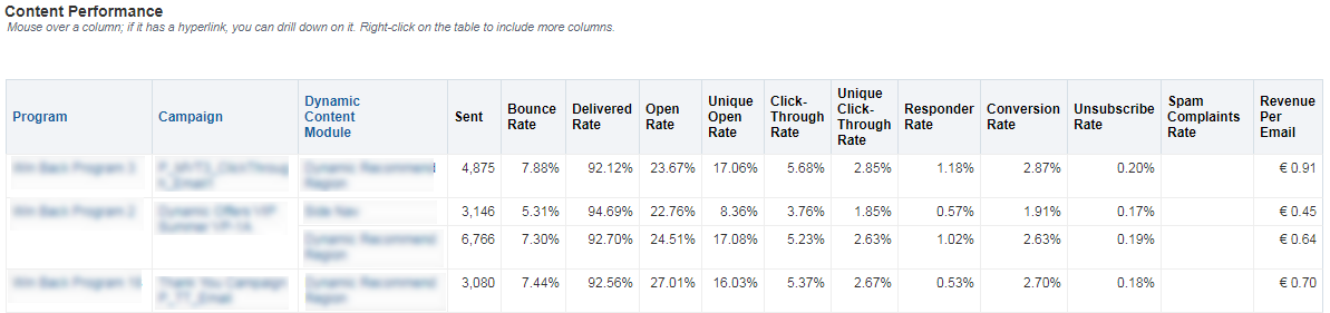

콘텐츠 성과 테이블
제목 라인 및 동적 콘텐츠를 보려면 캠페인 이름을 누릅니다. 콘텐츠 규칙 및 콘텐츠를 보려면 동적 콘텐츠 모듈의 이름을 누릅니다.
