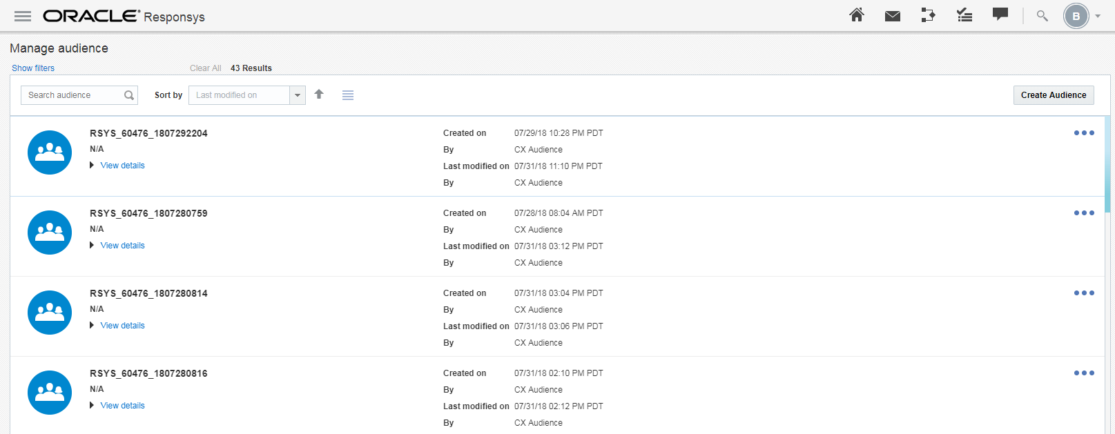

Responsys에서 대상자 > 대상자 관리로 이동하여 CX Audience에서 임포트한 대상자를 관리할 수 있습니다. CX Audience에서 게시된 대상자의 경우, CX Audience가 생성자로 표시됩니다. 이러한 대상자를 그룹화하려면 생성자로 필터링합니다.
더 이상 필요하지 않은 대상자를 Responsys에서 삭제할 수 있습니다. CX Audience에서 대상자가 삭제되지는 않습니다. 다시 필요하게 된 대상자는 CX Audience에서 Responsys로 다시 게시할 수 있습니다.

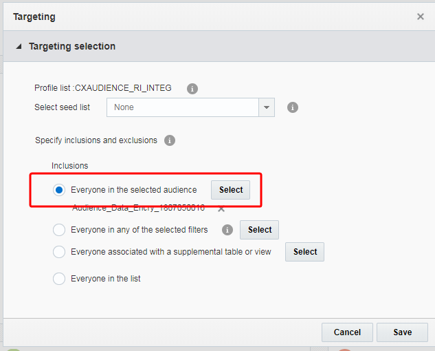

  3. 목표 지정에서 편집을 누릅니다.
  4. 선택한 대상자의 모든 사용자를 선택하고 선택을 누릅니다.

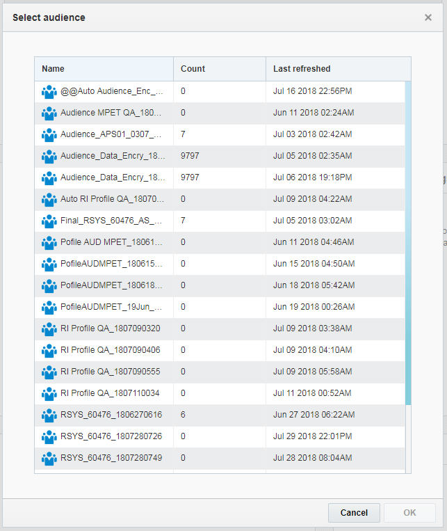

  5. 대상자를 선택하고 확인을 누릅니다.
    • 개수는 대상자를 Responsys로 최종 임포트할 때 대상자에 있던 프로파일 수를 나타냅니다.
    • 최종 새로고침은 대상자를 Responsys로 임포트한 일자 및 시간을 나타냅니다.

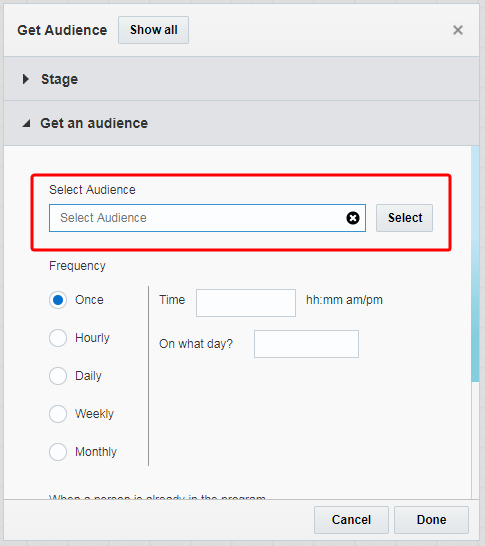

  2. 대상자 가져오기 이벤트를 캔버스로 끕니다.
  3. 이벤트를 두 번 눌러 구성 옵션을 엽니다.
  4. 선택을 누릅니다.

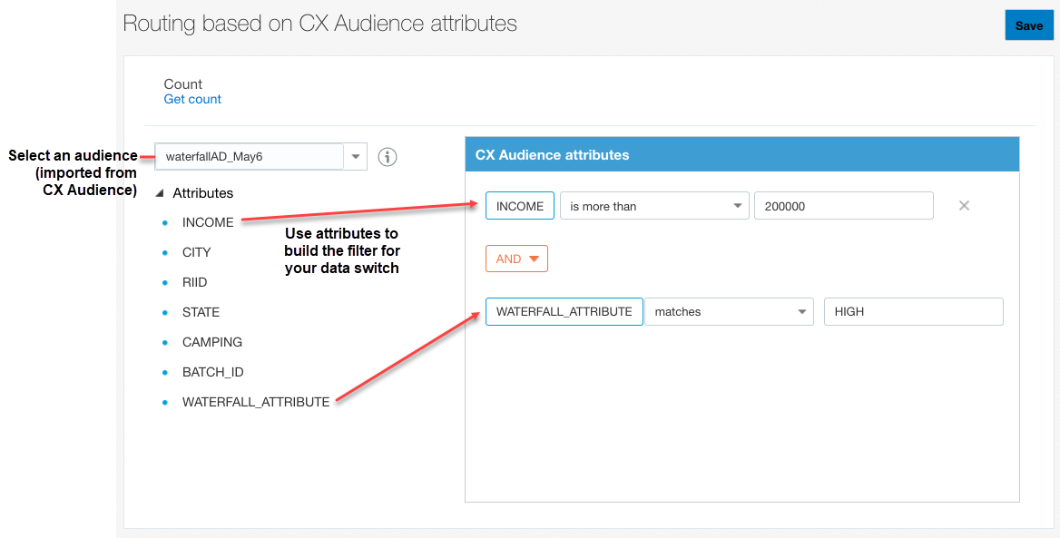

  3. 데이터 조건 섹션에서 CX Audience 속성을 사용할 경로를 찾은 다음, CX Audience 조건 일치를 선택합니다. 예를 들어, 먼저 평가하려는 CX Audience 조건이 있는 경우 다음 경우 경로에 대해 CX Audience 옵션을 선택합니다.
    Responsys 프로그램에서 데이터 스위치 경로를 구성하는 방법을 보여 주는 스크린샷
  4. CX Audience 속성 기반의 라우팅 대화 상자가 표시됩니다. 먼저, 선택 목록에서 대상자를 선택합니다.
  5. 그다음에 속성을 CX Audience 속성 영역으로 끌어 놓고, 컨트롤을 사용하여 필터 조건을 생성합니다.
    CX Audience 속성을 기준으로 프로그램 데이터 스위치의 라우팅을 설정하는 방법을 보여 주는 스크린샷
  6. 작업이 완료되면 저장을 누릅니다.
  7. 데이터 스위치의 다른 경로에 대해 필요한 횟수만큼 반복합니다. 각 경로에 대해 다른 필터 기준을 사용할 수 있습니다. 예를 들어, 다음 경우 경로는 CX Audience 속성 기반 조건과 일치하도록 설정되어 있고 그 외 다음 경우 경로는 다른 필터링 기준 중 하나를 사용할 수 있습니다.
