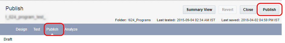

프로그램을 게시하려면 다음을 수행합니다.
  1. 사이드 탐색 표시줄에서 프로그램 아이콘 프로그램을 누르고 작업할 프로그램을 엽니다.
  2. 게시 탭을 누릅니다.
  3. 게시를 누릅니다.
    게시 옵션 이미지
Program에서 프로그램을 검증하고 게시하려고 합니다. 프로그램에 오류가 없으면 프로그램이 게시되고 통지 메시지가 열립니다. 프로그램에 오류가 있으면 다시 게시를 시도하기 전에 통지 메시지에서 수정을 누르고 오류를 해결할 수 있습니다.
