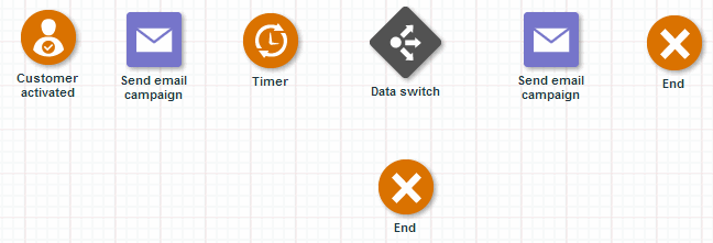

프로그램을 설계하려면:
프로그램을 설계하려면 아래 설명대로 요소를 프로그램 디자이너의 팔레트에서 캔버스로 끌어 놓습니다. 그런 다음 각 요소에 대한 속성을 설정합니다. 예를 들어 전송할 캠페인을 지정합니다.
팁: 각 요소의 이름을 확인하려면 요소를 가리킵니다. 모든 요소의 이름을 확인하려면 을 누릅니다.
캔버스에서 아래 설명된 순서 및 위치로 요소를 배치합니다.
  1. 을 가리킨 다음 고객 활성화됨 이벤트를 캔버스로 끌어 놓습니다.
    이 이벤트는 프로그램을 트리거합니다.
  2. 전자메일 캠페인 전송 활동을 캔버스로 끌어 놓습니다.
    이 활동은 프로그램이 활성화 통지를 수신할 때 시작 메시지를 전송합니다.
  3. 경과 타이머를 생성합니다.
    1. 타이머 이벤트를 캔버스로 끌어 놓습니다.
    2. 타이머를 마우스 오른쪽 단추로 누르고 속성을 선택합니다.
    3. 타이머 선택 드롭다운 목록에서 경과 타이머를 선택합니다.
      이 타이머는 프로그램이 다른 작업을 수행하기 전에 7일 동안 대기하도록 지시합니다.
  4. 데이터 스위치를 캔버스로 끌어 놓습니다.
    이 스위치는 시작 메시지를 연 고객을 선택합니다.
  5. 종료 이벤트를 캔버스로 끌어 놓습니다.
    이 이벤트는 시작 메시지를 연 고객에 대한 프로그램을 종료합니다.
  6. 전자메일 캠페인 전송 활동을 캔버스로 끌어 놓습니다.
    이 활동은 시작 메시지를 열지 않은 고객에게 후속 메시지를 전송합니다.
  7. 종료 이벤트를 캔버스로 끌어 놓습니다.
    이 이벤트는 후속 메시지를 전송한 후에 프로그램을 종료합니다.
  8. 저장을 누릅니다.
    프로그램은 다음 그림과 같이 표시되어야 합니다.

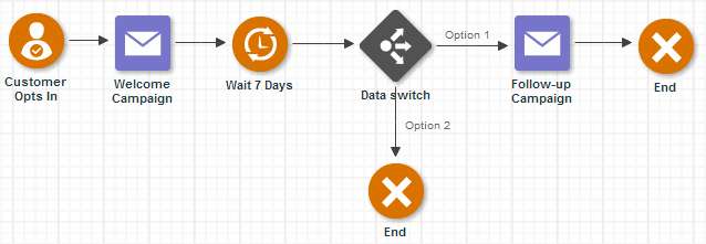

요소 사이에 경로를 생성하려면:
  1. 고객 옵트인 위를 커서로 가리키고 아이콘 오른쪽에 나타나는 작은 사각형을 선택하고 나서 라인을 시작 캠페인 활동으로 끌어옵니다.
  2. 같은 방법을 사용하여 다음 사이에 라인을 그립니다.
    1. 시작 캠페인 및 7일 대기.
    2. 7일 대기 및 데이터 스위치.
    3. 데이터 스위치 및 후속 캠페인.
    4. 데이터 스위치 및 해당 스위치 아래 종료.
    5. 후속 캠페인 및 후속 캠페인 오른쪽의 종료.
  3. 저장.을 누릅니다.
