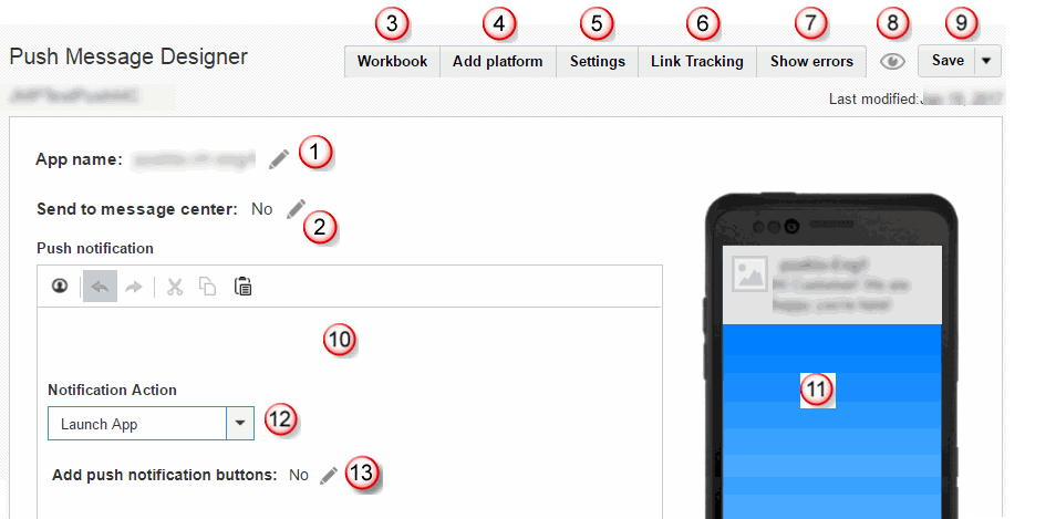

푸시 메시지 디자이너를 사용하여 메시지를 생성 및 편집하고 캠페인 옵션을 설정합니다.
선택된 애플리케이션을 표시합니다. 을 눌러 다른 앱을 선택합니다.
계정에 대해 메시지 센터가 사용으로 설정되어 있는 경우에만 사용할 수 있습니다. 푸시 통지 외에도 메시지를 앱의 메시지 센터로 전송하려면 을 누릅니다.
선택한 캠페인의 세부사항을 표시하는 캠페인 워크북을 열려면 이 단추를 누릅니다. (이 선택 항목이 표시되지 않으면 전자메일 캠페인 디자이너 변경사항, 모바일 캠페인 디자이너 변경사항(인앱, 푸시 또는 메시지 센터) 또는 SMS 캠페인 디자이너 변경사항을 참조하십시오.)
특정 플랫폼에 대한 메시지를 생성하려면 이 단추를 누릅니다.
이 단추를 눌러 표시할 이미지의 URL(Android 장치만 해당), iOS 미디어의 URL(iOS 10 이상) 등의 캠페인 관련 설정을 지정하고, 푸시 통지의 제목을 추가하고(Android 및 iOS 8.2 이상), 메시지가 수신될 때 재생할 소리를 선택하고, 사용자정의 키 값 쌍을 정의합니다.
리치 푸시 캠페인인 경우에만 이 단추가 표시됩니다. 단추를 누르면 링크 추적이 설정되거나 해제됩니다.
메시지에 오류가 있는 경우에만 이 단추가 나타납니다. 모든 오류를 확인하려면 단추를 누릅니다.
메시지를 저장하고 미리보기 하려면 이 단추를 누릅니다.
작업을 저장하거나 변경 사항을 무시하려면 이 단추를 누릅니다.
여기서 메시지를 생성하고 편집합니다.
메시지를 생성할 때 장치에 메시지가 나타나는 방식을 보여 줍니다. 이 뷰에는 개인설정이 표시되지 않습니다.
수신자가 통지를 열 때 수행되는 작업을 선택합니다.
작업 가능한 단추를 메시지에 추가합니다.
