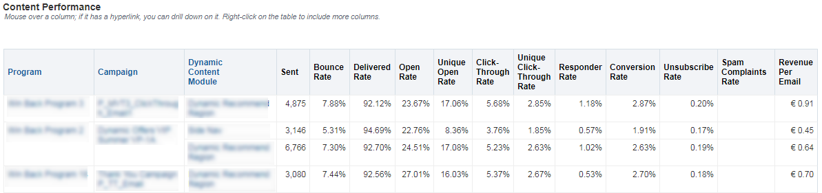

Таблица "Эффективность контента"
Для просмотра строк темы и динамического контента щелкните имя кампании. Для просмотра правил контента и самого контента щелкните имя модуля динамического контента.
