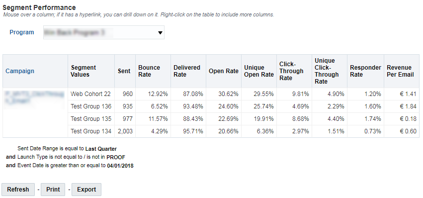

Таблица "Эффективность сегментов"
Выполните детализацию по программе или кампании для более подробного анализа.
