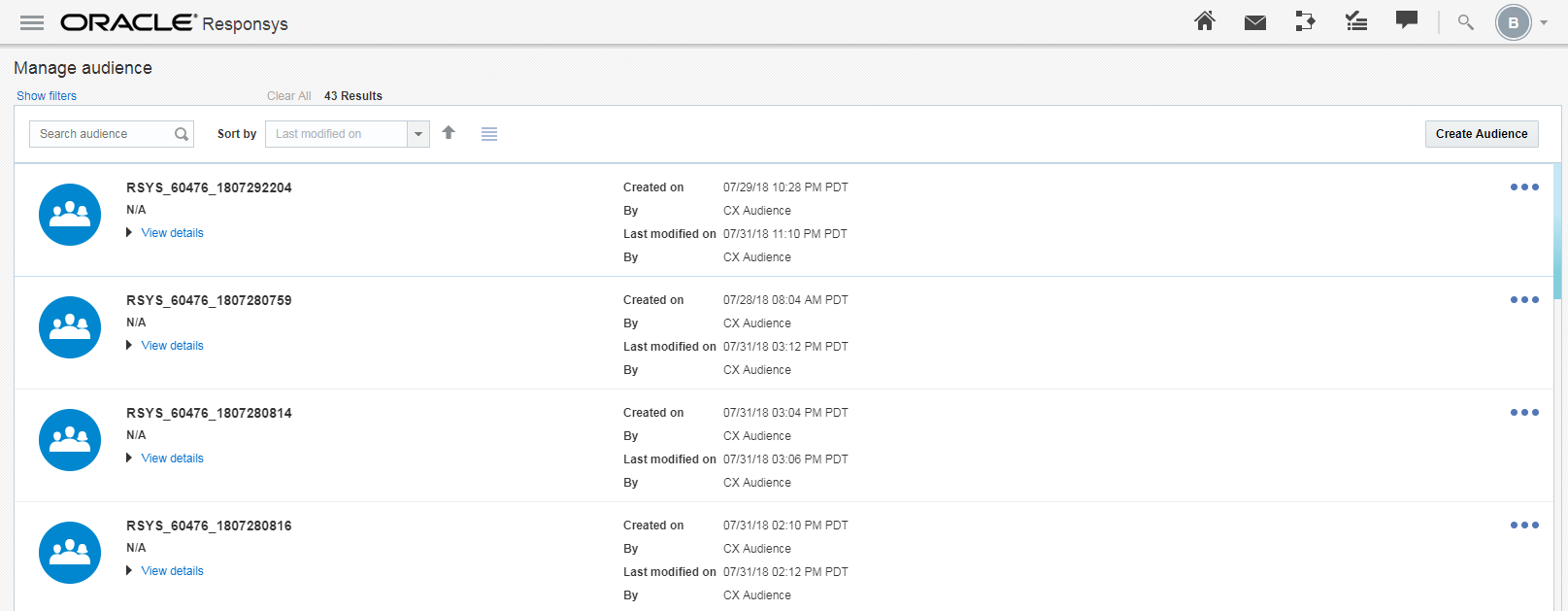

Управление аудиториями CX Audience в Responsys
Можно управлять аудиториями, импортированными из CX Audience в Responsys, выбрав Аудитории > Управление аудиториями. Для всех аудиторий, опубликованных из CX Audience, в качестве автора будет отображаться CX Audience. Примените фильтр Создано, чтобы сгруппировать эти аудитории.
Если существуют уже не нужные аудитории, можно удалить их из Responsys. При этом аудитории не удаляются из CX Audience. Если аудитория потребуется снова, можно повторно опубликовать ее из CX Audience в Responsys.

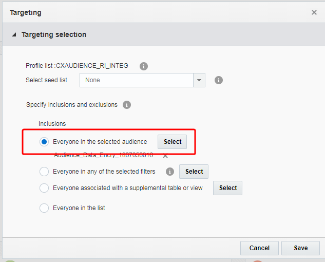

  1. Выберите на боковой панели навигации Кампании > Управление кампаниями, а затем щелкните Создание кампании (Вариант недоступен? См. раздел .). Дополнительные сведения о создании кампаний см. в разделах Создание кампании по электронной почте и Создание SMS-кампании. Не забудьте выбрать список целевых аудиторий CX Audience во время создания.
  2. Щелкните Рабочая книга. (Не видите этот вариант для выбора? См. разделы изменений Конструктора кампаний по электронной почте, изменений Конструктора кампании для мобильных устройств (кампании из приложений, фоновая рассылка или центр сообщений) или изменений Конструктора SMS-кампаний.)
  3. В разделе Привязка нажмите кнопку Изменить.
  4. Установите флажок Все в выбранной аудитории и нажмите кнопку Выбрать.

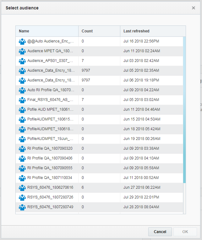

  5. Выберите аудиторию и нажмите кнопку ОК.
    • Количество представляет число профилей в аудитории на момент последнего импорта аудитории в Responsys.
    • Поле Последнее обновление представляет дату и время импорта аудитории в Responsys.
  6. Нажмите Сохранить, чтобы сохранить настройки привязки целевой аудитории.

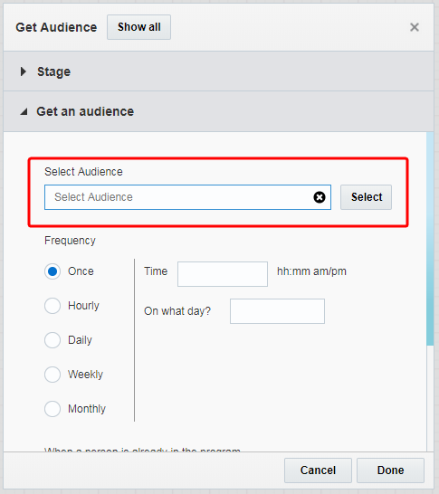

  2. Перетащите событие Получить аудиторию в рабочую зону.
  3. Дважды щелкните событие, чтобы открыть параметры конфигурации.
  4. Нажмите Выбрать.
  6. Сконфигурируйте настройки аудитории.
  7. Нажмите Готово.
